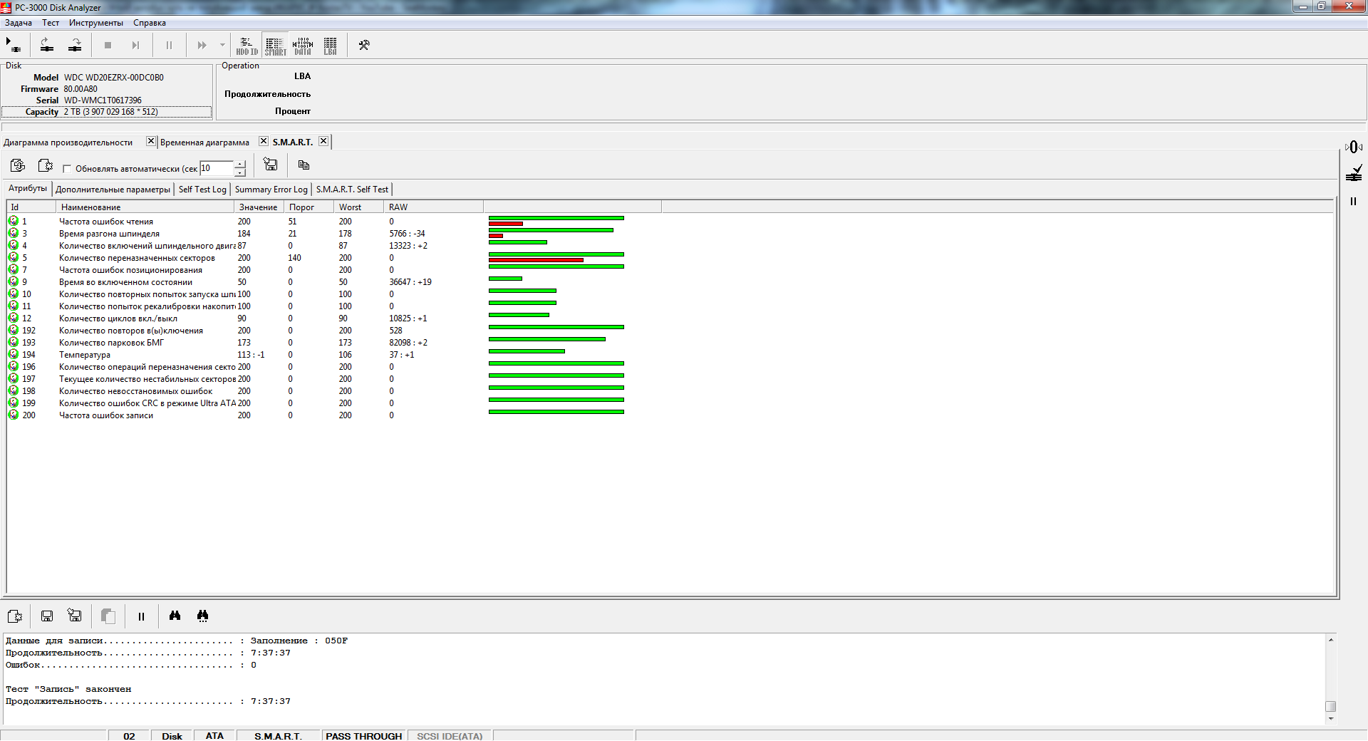

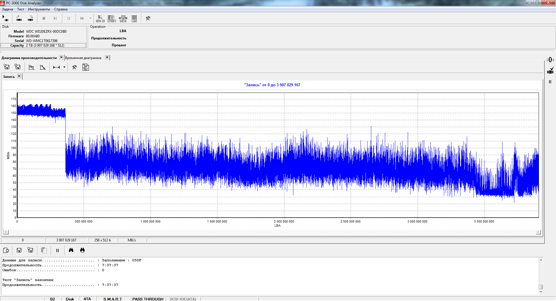

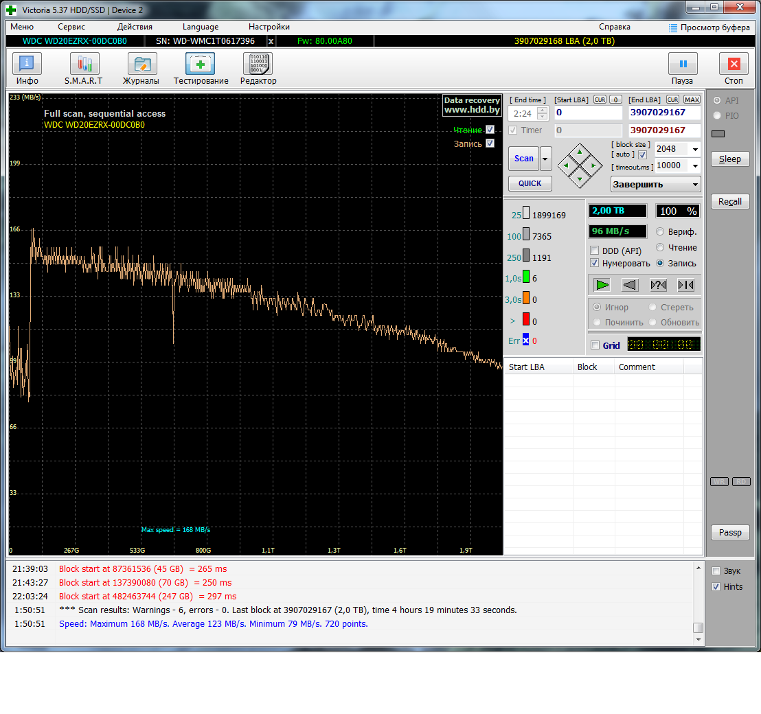

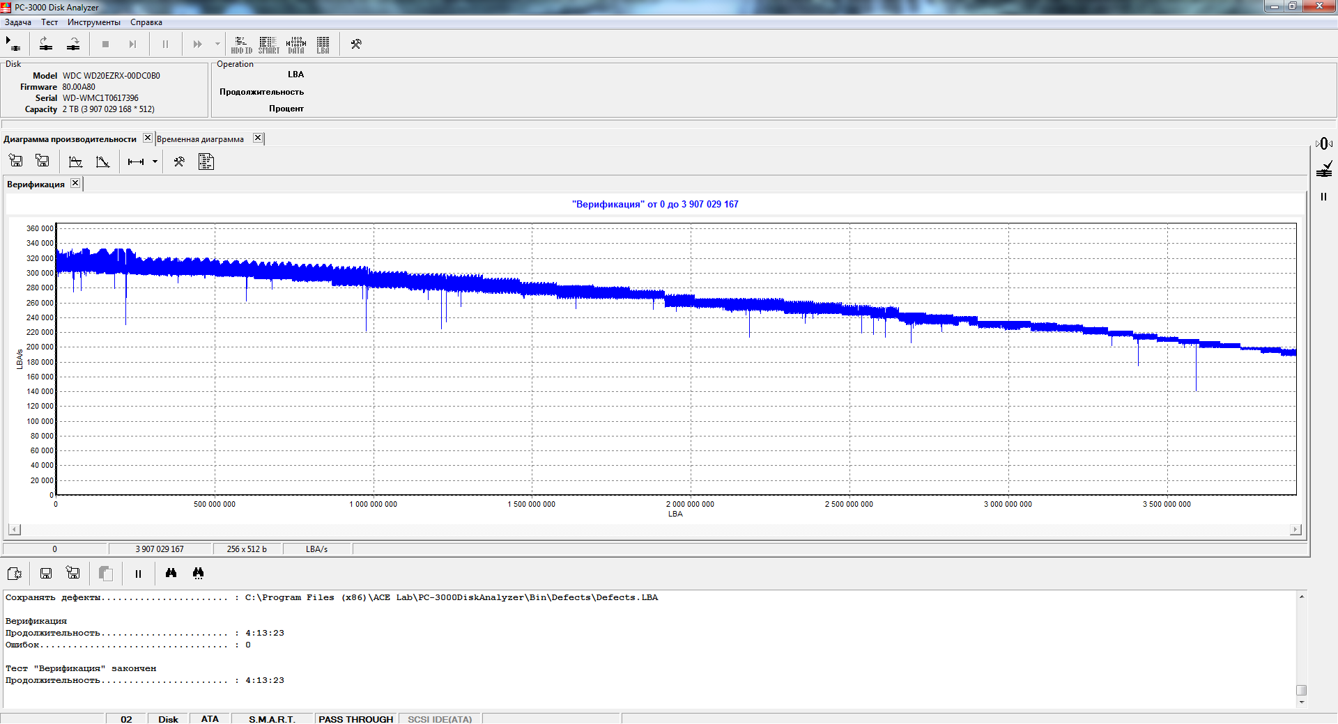

    Диску более 10 лет. Недавно стал замечать, что стали неправильно закачиваться данные через торрент-клиент Tixati только на этот диск (не полностью проходят перехиширование). При этом скачивание через браузер крупных файлов происходит нормально.Результаты проверки диска:
    Какой вердикт по диску можно вынести?
    Всего записей: 2150 | Зарегистр. 02-01-2008 | Отправлено: 02:09 27-05-2023
    Wu Tang
    Aleksandr SHCH
    по смарту нормально все, а вот график похож на smr - ый диск, но надо проверять более точно
