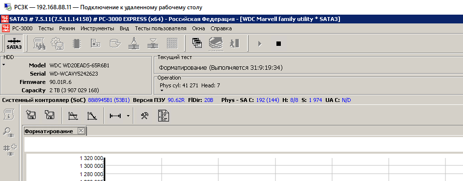

    Dragfly4 забавная ситуация. У лабы взрыв мозгов. При форматировании по P листу диск может откатываться назад и это уже 6й или 7й откат. Причём на разных местах. Я и не знал что такое вообще возможно. Там тоже не в курсе и не закладывали что формат может идти более суток.
