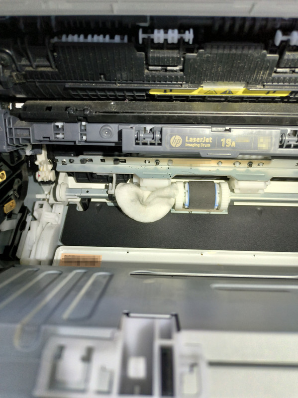

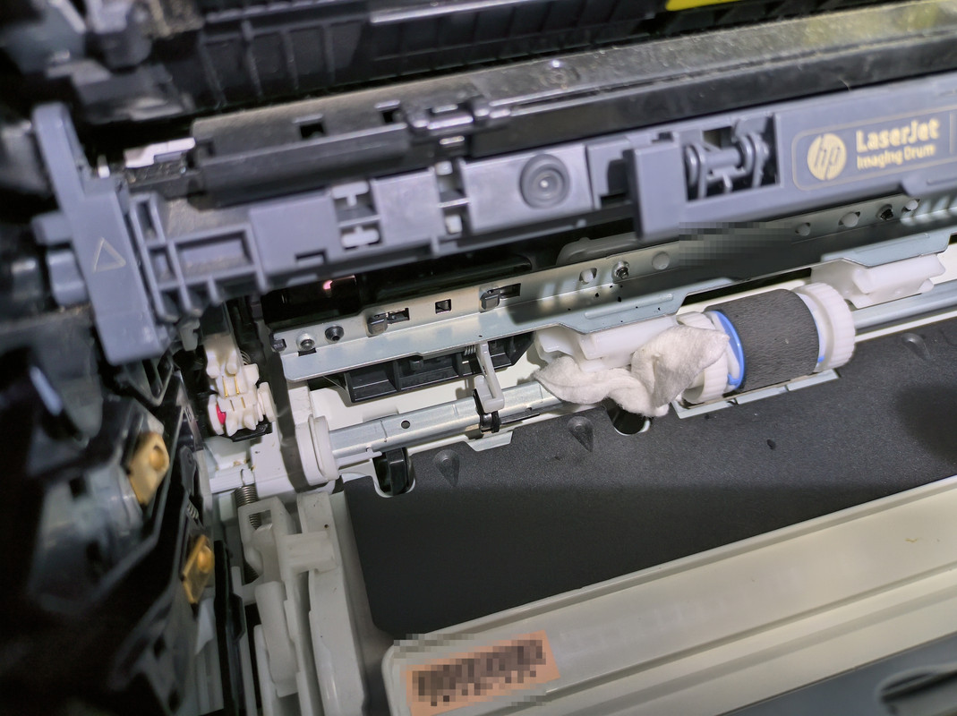

    В общем, попробовал я просто взять ватный диск, пропитать его изопропиловым спиртом и протереть наощупь вот в этих местах (прицелился на уровне полосы, протёр сверху и снизу):
    https://i.postimg.cc/vZsgjBGR/1.jpg
    https://i.postimg.cc/rmrqM19f/2.jpg
    После этого заприметил валяющегося сущёного таракана здесь:
    https://i.postimg.cc/cLFxm4HB/3.jpg
    и достал его.

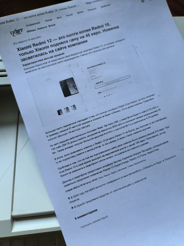

    После этого результат:
    https://i.postimg.cc/RVQVWTx8/4.jpg

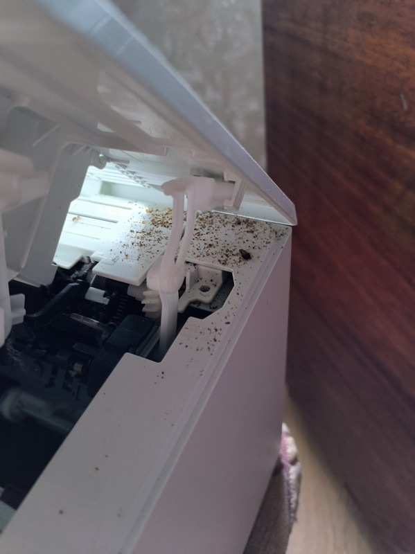

    Оказалось, что вся причина была в фотовале (зелёный, сверху). Не сразу обнаружил, но на нём было полно налипшей грязи. Таракана по нему-таки размазало. У этого принтера вообще проблемы с тараканами:
    https://i.postimg.cc/26k6TTLb/IMG-20230603-151526.jpg
