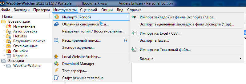

    asderkiy
    ALEX_45_ORP
    Ниже.
    Инструменты - резервная копия/восстановление
    Всего записей: 101 | Зарегистр. 05-02-2017 | Отправлено: 22:13 20-10-2022

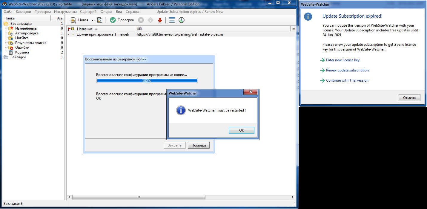

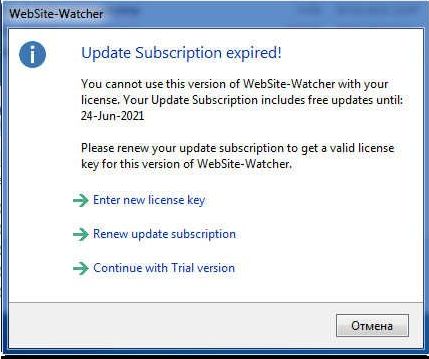

    ALEX_45_ORP
    docNemo
    сделал по вашему совету - похоже, что слетела лицензия, просит обновить, так?
    asderkiy
    да, вот выше и написал, что сделал так ... и похоже он стал триальным - распакую вновь архив, но уже настройки переносить не буду - значит нет возможности перенести без потери лицензии?
    чего-то не могу понять:
    распаковал из архива новую копию из варезника, так она тоже просит обновить?
    на версии 21,5 нет справа в панели инструментов кнопки про обновление ...
    Всего записей: 1437 | Зарегистр. 10-12-2017 | Отправлено: 22:19 20-10-2022 | Исправлено: ALEX_45_ORP, 22:32 20-10-2022
    asderkiy
    ALEX_45_ORP
    Я же прямо написал, что в этом случае старая лицензия слетит. Зачем же вы импортировали все равно?
    Да, если просто закладки переносить, то проблем не будет. А если с настройками программы, то истёкшая лицензия на новую не встанет.
    В новую копию, раз у вас портабельные версии, переносите теперь только закладки. Ну то есть из того бекапа, который вы уже сделали, тоже можно - только снять галочку "импортировать настройки".
    Всего записей: 101 | Зарегистр. 05-02-2017 | Отправлено: 22:58 20-10-2022

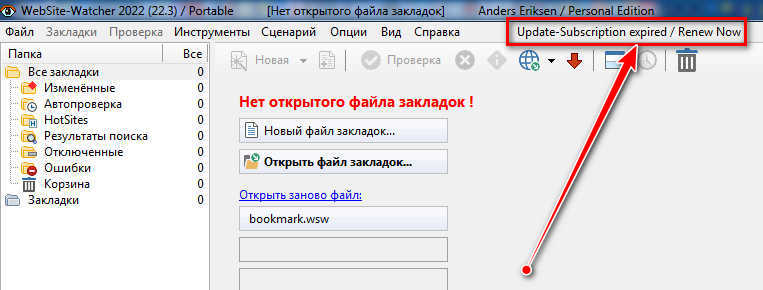

    ALEX_45_ORP
    asderkiy
    спросил в варезнике, а у вас правая кнопка в панели инструментов есть?
    Всего записей: 1437 | Зарегистр. 10-12-2017 | Отправлено: 23:09 20-10-2022
    asderkiy
    ALEX_45_ORP
    Я ее настраиваю каждый раз под себя.
    Что за правая кнопка?
    Всего записей: 101 | Зарегистр. 05-02-2017 | Отправлено: 23:15 20-10-2022
    ALEX_45_ORP
    вот эта
    Всего записей: 1437 | Зарегистр. 10-12-2017 | Отправлено: 23:16 20-10-2022
    asderkiy
    ALEX_45_ORP
    Это ж не панель инструментов...
    Нету.
    Это, я так понимаю, в варезных версиях - если использовать старую лицензию. Сама по себе она рабочая, а этой кнопкой предупреждает, что обновлений программы забесплатно больше не будет, и надо для этого новую лицензию.
    Всего записей: 101 | Зарегистр. 05-02-2017 | Отправлено: 23:25 20-10-2022
    ALEX_45_ORP
    asderkiy
    ага понял, просто в версии 21.5 ее не было, вот и возник вопрос - тогда получается у меня ничего не слетело при переносе настроек - окно только первый раз выскочило при перезапуске и более не появляется, вот это ниже:
    Всего записей: 1437 | Зарегистр. 10-12-2017 | Отправлено: 23:33 20-10-2022

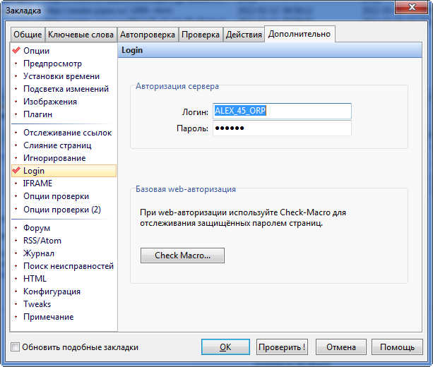

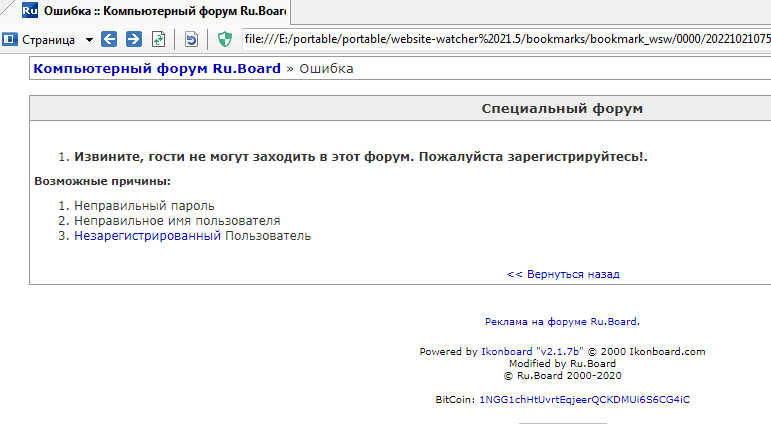

    ALEX_45_ORP
    еще один вопрос, не могу найти где ввести данные (пароль и ник), чтобы проверить страницу под своей регистрацией на ней?
    заполнил здесь, перезапустил вотчер, все равно зайти у него не получается, ЧЯДНТ?
    Всего записей: 1437 | Зарегистр. 10-12-2017 | Отправлено: 07:54 21-10-2022 | Исправлено: ALEX_45_ORP, 08:14 21-10-2022

    ALEX_45_ORP
    Все гораздо интереснее, как выяснилось.
    На 22.3 логин срабатывает только на той закладке, где ты его ввел
    проверил - у меня не интересней, не заходит и всё!
