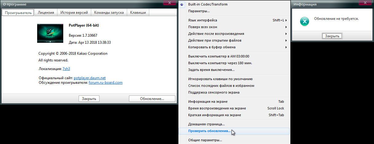

    ALEX_45_ORP
    что за хрень а как тогда обновлять данную сборку??
    @丹ㄥモ メ_❹❺_ 口尺ㄗ
    ►PLAY
    Всего записей: 1493 | Зарегистр. 10-12-2017 | Отправлено: 16:01 08-06-2018 | Исправлено: ALEX_45_ORP, 18:06 08-06-2018
