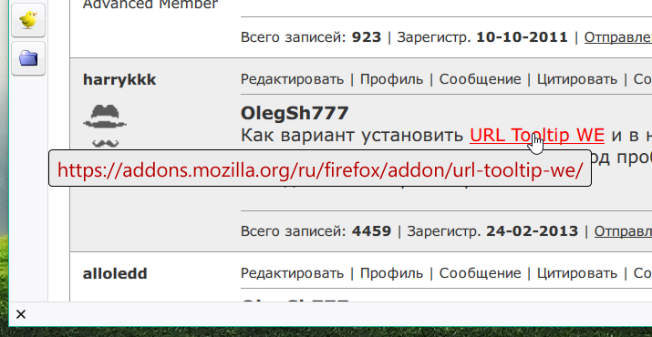

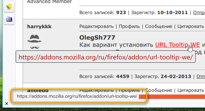

shadow_member
OlegSh777
Обычно в опциях FF панель статуса у меня отключена, сейчас включил для ясности.
Вот эффект от URL Tooltip WE, в его настройках стоит птичка "Спрятать панель статуса", на самом деле это перевод неточный, правильно будет "Не показывать линк в панели статуса"
А вот та птичка снята
