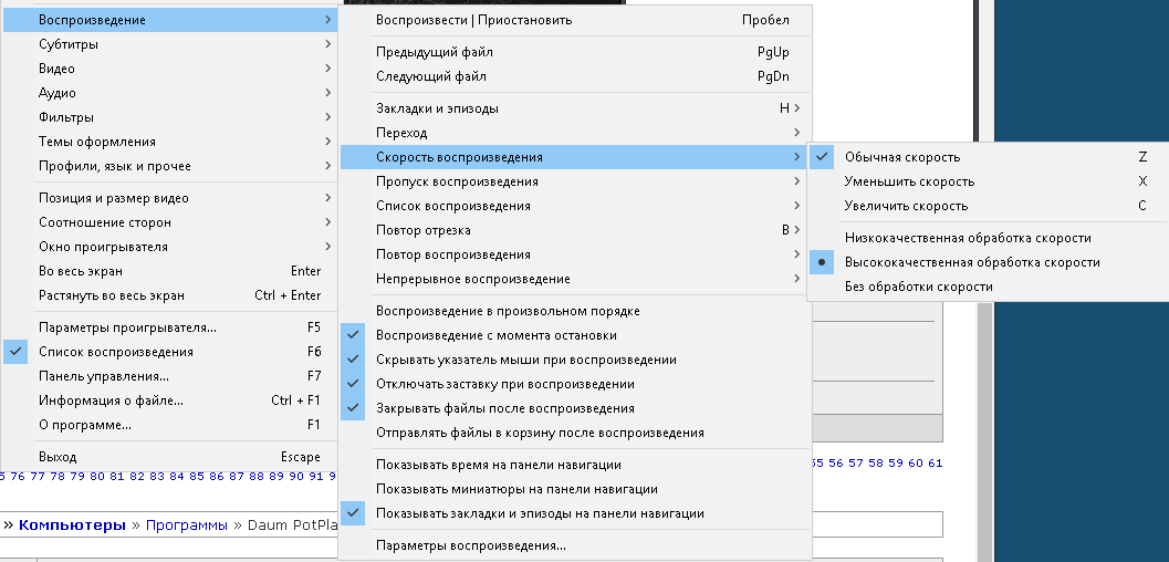

    мм подскажите а дефолтную скорость воспроизведения можно/где поменять?

    Volt M
    клавиши X и C.
    да я в курсе
    как изменить скорость чтобы всегда было например 1.5Х
    после закрытия плеера сбрасывается же
    Всего записей: 114 | Зарегистр. 15-07-2009 | Отправлено: 13:29 03-04-2022 | Исправлено: Volt M, 13:33 03-04-2022
    PostModern
    Volt M
    ПКМ, Воспроизведение, Скорость воспроизведения, Запомнить скорость воспроизведения?
    Всего записей: 41 | Зарегистр. 13-03-2009 | Отправлено: 14:46 03-04-2022
    Volt M
    PostModern
    сорян сорян тупанул
    у меня v1.6.54133 Portable by qazwsxe
    там нет такого?
    придется обновится получается
    Всего записей: 114 | Зарегистр. 15-07-2009 | Отправлено: 15:40 03-04-2022 | Исправлено: Volt M, 15:40 03-04-2022
    PostModern
    Volt M
    гляньте в сборке 7sh3.
    Всего записей: 41 | Зарегистр. 13-03-2009 | Отправлено: 16:05 03-04-2022
