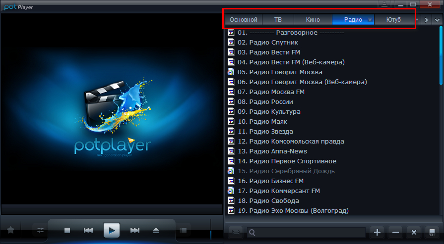

    insulin11
    Работает любой.
    Всего записей: 1191 | Зарегистр. 31-07-2002 | Отправлено: 20:28 10-04-2022
    insulin11
    ещё возник вопрос. местами как-то можно переставить?
    спасибо.
    Всего записей: 1950 | Зарегистр. 25-09-2008 | Отправлено: 23:00 10-04-2022
    NikosColev
    insulin11, кажется только переименованием, но это не точно.
    Всего записей: 1191 | Зарегистр. 31-07-2002 | Отправлено: 23:17 10-04-2022

    insulin11
    Закрыть ПП, переместить все листы из папки, потом поштучно перенести их обратно в нужном порядке.
