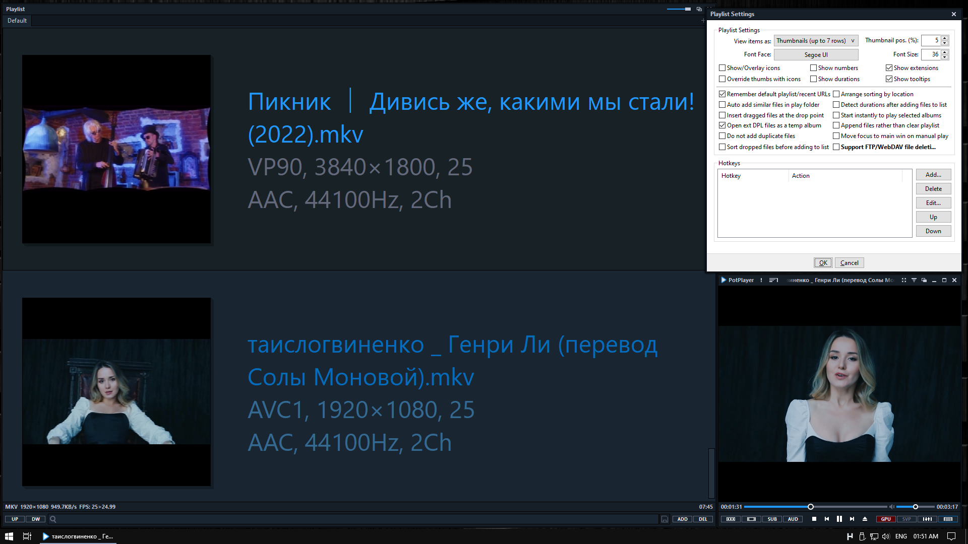

    Stranger
    А возможно ли плейлист:
    - перенести влево;
    - увеличить шрифт и иконки;
    Что-то облазил всё меню, не нашёл и запутался.

    9621
    Результат))

    Stranger
    прикрепленным к скину только если сам скин сделать таким, где плейлист будет слева
    Жаль, думал просто не нашёл опции.
    Результат))
    А где Playlist Settings прячутся?
    Всего записей: 2086 | Зарегистр. 28-10-2002 | Отправлено: 14:04 18-11-2022

    Stranger
    внутри скина найти CMD_PLAYLIST_TOGGLE и рядом с ними поменять Align='Right' на 'Left'
    или как на скрине выше открепить плейлист от основного окна и не мудрить
    что значит playlist settings прячутся? не открываем его или закрываем после того как открыли )
    меню > настройки > воспроизведение > список воспроизведения
    меню > воспроизведение > список воспроизведение > параметры
    меню списка воспроизведения > параметры
    Всего записей: 13634 | Зарегистр. 16-10-2005 | Отправлено: 18:10 18-11-2022 | Исправлено: 7sh3, 19:43 18-11-2022
    Stranger
    Имеются ввиду dsf файлы? Впрочем, уже неважно.
    Опс, он оказывается открепляется;) Более того, прикрепляется с требуемой стороны. Как бы стандартный функционал, его и искал, но корейцы реализовали не очевидным способом.
    Спасибо!
    На все вопросы получил ответы, всё настроилось как хотелось.
    Всего записей: 2086 | Зарегистр. 28-10-2002 | Отправлено: 18:49 18-11-2022
