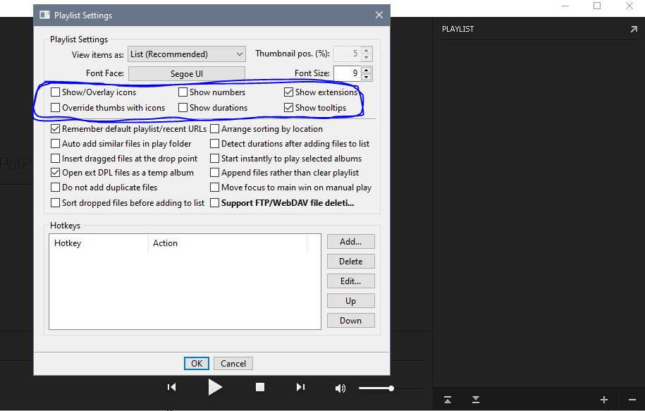

    9621
    maik2 если сменить настройку на "все файлы", то плеер будет долго запускаться, пересканируя все файлы в папке
    Это дело поправимое)
    Например, у меня показ некоторых элементов в плейлисте отключен (время, превьюхи - ненужная, как малополезная, (бесполезная) инфа в плейлисте).
    https://www.upload.ee/image/14735960/Capture.JPG
    Так можно получить нормальный старт плеера при загрузке всех файлов в плейлист (на примере 672 видосов) даже с медленного USB HDD.
    https://www.upload.ee/files/14735968/Desktop.mkv.html
    Всего записей: 59 | Зарегистр. 22-01-2008 | Отправлено: 08:32 11-12-2022 | Исправлено: 9621, 08:33 11-12-2022
