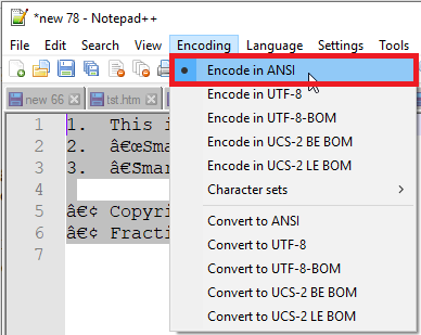

если старый софт, то там не всегда это было. можно изменить с помощью Notepad++ (часть 2)
он же и покажет в какой кодировке файл
