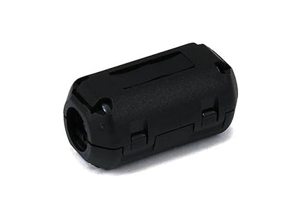

кабель с заземлением используется, что для компа, что для монитора?
плюс для кабелей есть ферритовые кольца, снижающие высокочастотный шум.
http://ru.wikipedia.org/wiki/Ферритовый_фильтр

не нужно менять. нужно и то и другое с заземлением.
более того, убедиться что заземление реальное, а не просто так.
ну и видеокабель с ферритовыми фильтрами. проблема может быть также из за блока питания - может нестабильный и при нагрузке видеокартой начинает выдавать что не нужно.
