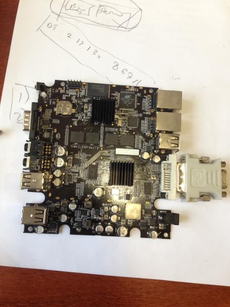

Помогите, пожалуйста идентифицировать сей девайс, а главное - как им управлять? Веб-морды найти не могу, может по USB, но кабеля такого (папа-папа) нет. К железке в развалинах старого офиса была подключена веб-камера (USB), от одного из портов Ethernet шел кабель к коммутационной панели и питание 12в. ВСЁ! Там внутри на плате написано "Think Client", но тонкий клиент, вроде бы подразумевает подключение монитора, а здесь 4 порта USB, 2 ethernrt и всё... Нутром чую, что какой-то медиа-конвертер, но как им управлять? Может кто-нибудь сталкивался с такими железяками...

Есть мнение, что это Aquarius TCC S60 или его OEM-аналог. Видео на вашей плате нет и не будет (пустой квадрат с контактами BGA - это как раз место под видеочип), свободные контакты справа - нераспаянный разъем DVI, а контакты слева - под звуковые гнезда.
Фото такой же платы, найденное на просторах интернета.
http://www.rom.by/files/img_9789-18-11-16-09-40.jpeg
На борту будет какой-то специфический линукс.
Можно попробовать подключиться к железке по сети и пообщаться с ней через SSH.
Еще обратите внимание на 10 штырьков слева от флешки. Это может быть COM-порт. Можно найти RX/TX/GND штырьки, подключиться через них к COM-порту компа и с помощью терминального клиента (например, putty) послушать, что железка будет туда выдавать.
Можно попробовать подключить монитор через одну из таких вот USB-видеокарт, но совместимость и работоспособность не гарантируется.

дефолтный ипишник 192.168.10.10
admin - admin

У меня такая трофейная есть (тоже Statictic box). Есть видеовыход и чип на плате, но попытка подключить к монитору через DVI-выход (через заведомо рабочий переходник DVI-HDMI) не увенчалась успехом...(( Моник пишет "не подключен источник". Через веб-морду - работает, но как счетчик - полное г... что никому даже за 500 р. не продашь этот ""самопал" от отечественного производителя"
Может кто-то подсказать - реально что-то выжать с этой железки? Может какую нить приставку замутить из нее к телеку, или использовать как принтсервер, сетевое хранилище, тонкий клиент...?

http://495ru.ru/number/908847/
Statistics Box - профессиональный инструмент для подсчёта посетителей на основе видеонаблюдения с алгоритмами компьютерного зрения Orwell 2k. Видеосчетчик Statistics Box производит двунаправленный подсчет людей при помощи встроенной видеоаналитики.
Система состоит из вычислительного блока STD-1 и видеокамера. Максимальное количество кадров в секунду - 30, Оперативная память - 1Гб, Постоянная память - 1Гб, количество разъемов USB 2.0 - 4, количество разъемов RJ-45 (Ethernet 10/100/1000) - 2, Совместимые браузеры - Firefox 7.0, Chrome 20.0, Safari 5.1.2, Explorer 6.0, Opera 12.0, Точность подсчёта 98,4%, STD-1 поставляется с предустановленной прошивкой и внутренней защитой программного обеспечения, размер корпуса (ДхШхГ) - 150х130х135мм.

но про DVI ни слова - может вообще не распаян?

Распаян, я его вскрывал.
Разумеется, что нигде слова об этом не будет... Многие российские "производители" берут какую-нибудь китайскую ноунейм-железяку, линукс, делают обертку и бьют себя пяткой в грудь, дескать "мы сделали"))
