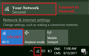

кнопки нет.значок браузераперечеркнутый
Всего записей: 229 | Зарегистр. 30-11-2012 | Отправлено: 21:31 26-09-2022
Mavrikii
grigoriy72
1) проблем с адаптером нет
2) включите DHCP
3) у вас, скорее всего, просто выключен WiFi в настройках - случайно кликнули не туда.
какого браузера??
Найти кнопку "Wi-Fi", если она не голубая - щелкнуть на нее
Всего записей: 16843 | Зарегистр. 20-09-2014 | Отправлено: 21:36 26-09-2022
grigoriy72
Mavrikii
если в настройки параметров адаптера, то значок есть, но пишет беспроводная сеть,

картинка выше - кнопка голубая?
над ней список точек доступа появляется?

grigoriy72
этот значок выключается, как только вытаскиваю шнур от телефона. Вот далбше я не знаю, что делать
 Залез в настройки протокола, выставил в ручную, но ничего не меняется. Как мне настроить днсп
у меня вообще не такая кнопка, у меня глобус белого цвета. Списка нет. никаких сетей не видит.
 все манипуляции, которые давались в интернете я проделал, поэтому и на форум. Так сказать все горит, но нет подключения. Я скажем так уверенный пользователь, но не быстро могу на ваши вопрсы отвечать, чтобы вам было понятно.
