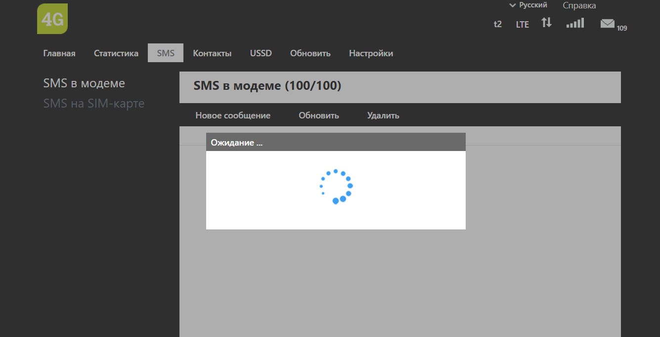

wowan62
Не могу почистить смс в модеме?...память для sms заполнена,удалите часть sms!..нажимаешь удалить..кружок крутит и всё!

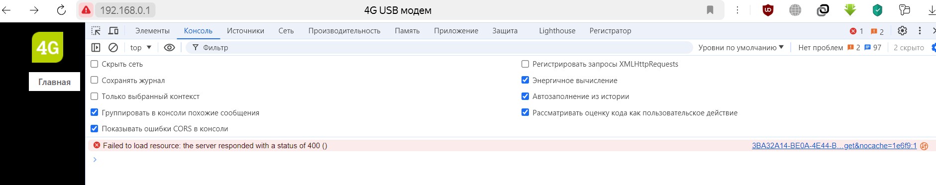

wowan62
Вот выдало.
Всего записей: 1462 | Зарегистр. 29-11-2012 | Отправлено: 13:19 23-09-2024 | Исправлено: wowan62, 13:20 23-09-2024

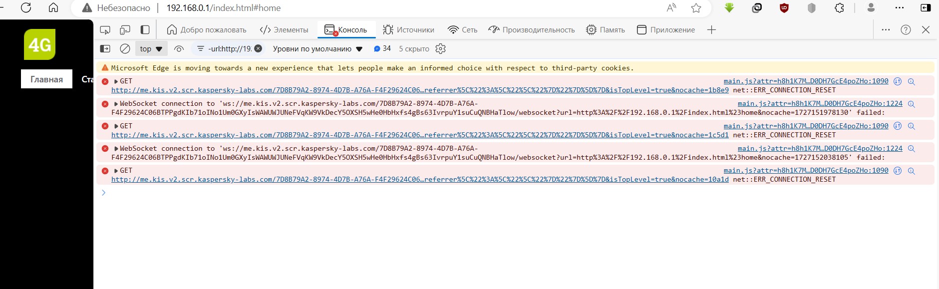

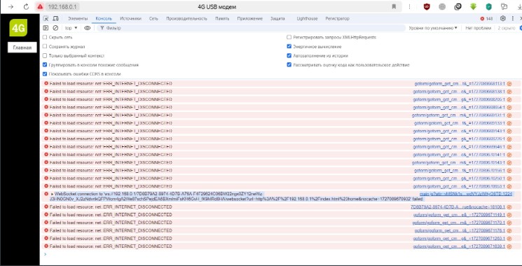

wowan62
Всего записей: 1462 | Зарегистр. 29-11-2012 | Отправлено: 15:48 23-09-2024 | Исправлено: wowan62, 15:49 23-09-2024
Mavrikii
wowan62
не видно на второй картинке. но обрывается подключение и проблема с websocket подключением.
попробуйте отключить антивирус, если есть. что является причиной тут сложно скзать.
