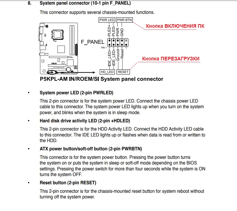

Да, конечно, все было хорошо, как и раньше. Я, кстати, вчера пересобрал Front Pannel примерно вот так (там 3 сектора, куда пины засовываются. Вот я так их и разбил в схеме ниже. Каждый дефис — новый пин
Первый сектор. Буквами вниз
Gnd - gnd - mic bias - пустой - mic in
Spk out r - spkout l
Второй сектор
Power led+ - минус в кругу - m/b sw
Hdd led - reset sw
Usb2 - 2ground
Usb1 - 1ground
Это надо смотреть что на контактах платы написано и сопоставлять с проводками от корпуса. Ну или смотреть картинку в инструкции, если не видно на плате.
Скачайте с сайта Asus инструкцию от P5KPL-AM IN/ROEM/SI, извлеките pdf файл на рабочий стол, в поисковике найдите "снятие защиты с pdf", получите документ со снятой защитой, и теперь удобнее ее переводить, используя переводчик, копируя и вставляя предложения.
