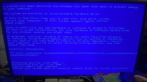

После настройки биоса ПК начал то зависать, то выдавать BSOD 0x00000124.

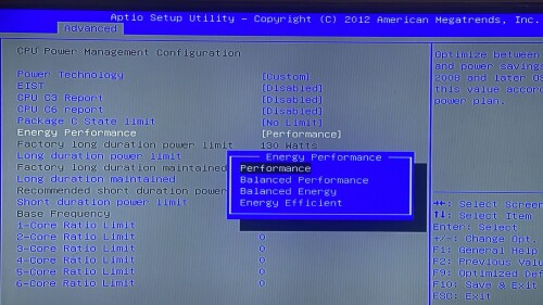

После долгих скитаний по форумам, видеохостингам и т.д. решили ковырять биос.
Решение проблемы, как оказалось, простейшее - переключить профиль работы процессора на Performance с позиции Energy Efficient.
Видимо Energy Efficient является аналогом C1E (Intel C-State). Т.е. при включении профиля Energy Efficient включается C-State, возможно Xeon не хватает вольтажа или ещё чего-то.
Важный момент! При включении профиля Performance процессор не будет сбрасывать частоты при простое, т.е. все его ядра будут работать всегда(!) на базовых частотах - 3200 МГц. При Energy Efficient частоты падали до ~900 МГц на ядро. Софт показывает, что Xeon E5-1650 v1 потребляет в простое ~30 Вт.
Что переключить в BIOS
1. Открыть вкладку Advanced -> CPU Configuration -> Пункт CPU Power Management Configuration
2. В параметре Energy Performance выбрать значение Performance
3. Сохранить настройки.
4. Готово.
