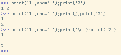

YuS_2
LZAA
Поэтому практический приём таков: пишем сначала print()), если 'пустая' строка не создаётся, то меняем на print('\n')).
неверно...
для понимания:
1.
print(..., end=' ')
- здесь, явно задана замена символ конца/переноса строки. Если выполняется такая функция, то перевода строки после вывода не будет и следующая строка "склеится" с текущим выводом.
По умолчанию там то, что необязательно явно указывать: print(..., end='\n')
2.
print(f"--key {clearkey['keyId']}:{clearkey['key']}", end='\n')
Здесь нет необходимости явно указывать аргумент end='\n', он там по умолчанию присутствует, его указывают, если есть необходимость чем-либо его заменить.
3.
В общем случае, такая запись:
print('\n')
- эквивалентна:
print('\n', end='\n')
то есть два перевода строки, а именно: явно указанный перевод строки в виде текста и ещё один перевод строки добавляемый аргументом по умолчанию самой функцией print в конец вывода.
Так меня устраивает.
Это хорошо, что устраивает. Но Вы его проверили?
Там в цикле собиралась строка из ключей через пробел, то бишь в каждой итерации ключ добавлялся в одну строку, а теперь, после замены пробела на перевод строки, каждый ключ будет выводиться с новой строки - это то, что требовалось?
Я ведь не просто из любопытства просил полный код, с реальным выводом и с выводом который требуется...

LZAA
Запись 1 задаётся кодом - print(f"--key {clearkey['keyId']}:{clearkey['key']}", end=" ")
Запись 2 задаётся кодом - print(decrypted_obj["playbackData"]["mediaPlaylistUrl"])
А, вот теперь понятнее стало...
В целом, если я правильно понял, конечно, требуется примерно это:
# перевод строки после "Команда":
print()
# сборка, через пробел, строки "Запись 1":
for clearkey in clearkeys:
    print(f"--key {clearkey['keyId']}:{clearkey['key']}", end=' ')
# двойной перевод строки, для итогового разделения одной пустой строкой, после "Запись 1":
print('\n')
# вывод "Запись 2"
для наглядности, картинка:

YuS_2
LZAA
Но '))' - это опечатка.
Да, но я не про неё говорил, а про общий подход к "практическому приему".
Метод "научного тыка" - не наш метод. Поэтому и расписал подробно и даже скрин сделал. То бишь, использовать необходимо так, как требует того необходимый результат.
Мне же удобнее вывод с переносом.
Получается, что так и требовалось. Повторюсь, для ясности...
То бишь, вижу, что понимание этого есть:
Вывод ключей из списка clearkeys, в таком виде кода, будет для каждого ключа на отдельной строке.
В смысле, будет не:
Запись 1
а:
Запись
1
- как-то так.

LZAA
                    YuS_2
   'Screen' подвиг меня на такое:
    print();print(decrypted_obj["playbackData"]["mediaPlaylistUrl"]);print()
        print(f"{clearkey['keyId']}:{clearkey['key']}")
   Тоже неплохо.
