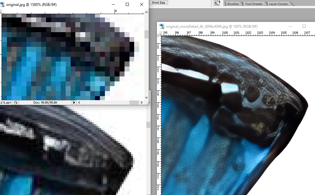

    В связи с выходом новой (для меня) программы и при помощи друзей я решил снова проверить.
    Итак на "ринге" снова 2 программы.
    Наш HitPaw Photo Enhancer 2.2.3 и "свежесрубленный" Aiarty Image Enhancer 2.1
    И что бы вы думали?
    В море Подробнее...
    Грешен и даже дважды. Какое то не равноценное сравнение, да? Хит- 704х704, а у оппонента -4096х4096.
    Ну и Aiarty Image Enhancer сохранил в PNG (17,976,695 b) и я уже потом в редакторе сделал из него JPG (1,884,740).
    Но и даже при всем этом видно, что детализация и Hita лучше
    Всего записей: 4723 | Зарегистр. 17-12-2002 | Отправлено: 01:35 18-06-2024 | Исправлено: shrmn, 01:44 18-06-2024
    MBK2
    shrmn
    Если не перепутали подписи и нижний это Aiarity, то он по всем параметрам детализированнее просто размыленного верхнего.
    Обратите внимание, ваш HitPaw даже пилу на краях местами поленился убрать.
    Всего записей: 5540 | Зарегистр. 18-09-2018 | Отправлено: 05:25 18-06-2024

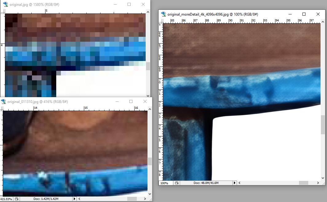

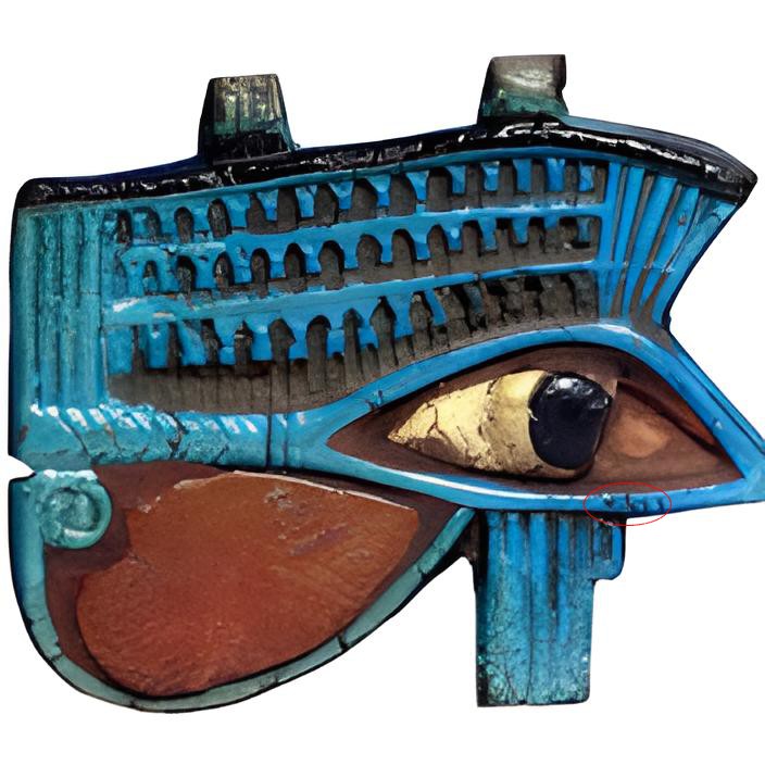

    shrmn
    MBK2
    Нет. Надписи не перепутаны. Да и по размеру картинок можно понять что и где.
    Размытость пилы? Я вообще то сравнивал даже не между картинками от Hit и Aiarty.
    А вот если сравнить оригинал и уже обработанную картинку.
    Посмотри на это->
    Нет, ну понятно, что ИИ "додумывает, то что не видит"
    Но Hit ведь тоже "додумывает"
    Увеличь картинку и посмотри под глазом. Я обозначил там элипсом.

    MBK2
    shrmn
    Если информации изначально нет, то взять ее можно, исключительно из своей электронной головы, основываясь на анализе миллионов похожих изображений.
    Поэтому, сравнивать можно только "визуальную реалистичность" восстановленного изображения. А эта самая "визуальная реалистичность" у нижнего изображения на порядок выше - ибо на данном неведомом грёбаном артефакте неведомой культуры по большей части видна детализация дефектов обработки и текстура материала. Правильно или нет додумал ее ИИ? Ответить может только тот, кто имеет данный артефакт под рукой - у вас он есть? Лично я, в отличие от Станиславского нижней детализации ВЕРЮ! А какая детализация и текстура на верхнем ихображении? - детализация оттрассированного в вектор изображения с размыленной пилой.
    Что касается обведенного элипса - там на исходном изображении был десяток пикселей, вы уверены, что верхний вариант честнее?
    Впрочем, ни верхнее ни нижнее изображения, как я понимаю, полноценной обученной нейросетью не генерировалось, фактически, обучение ограничивалось только вышеупомянутыми текстурами, поэтому, верхняя программа честно и тупо размылила выделенный фрагмент, а нижняя поступила чуть похитрее - постаралась скрыть незнакомый ей подозрительный фрагмент от внимания глаза, что, в принципе, тоже правильно. Обратите внимание на уровень детализации в центре изображения и в верхнем правом углу, где фактура показалась ей более знакомой.
    И, вообще говоря, ваше сравнение некорректно - все три изображения в разных разрешениях.
    Правильнее было бы сравнивать примерно так (я специально выбрал обведенный вами фрагмент)
