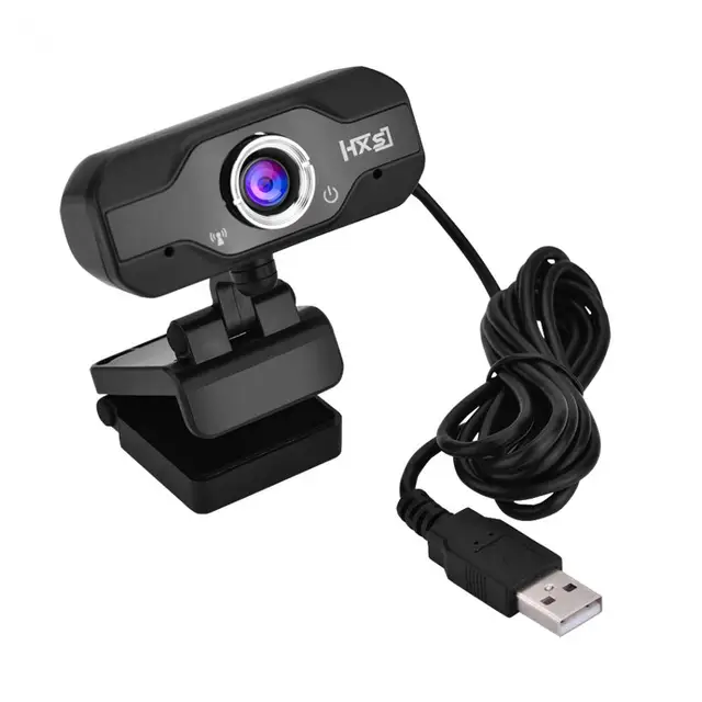

Необходимо задействовать камеру на расстоянии от компьютера.
sergei99959
Есть обычная usb-web камера типа такой  Приклеена на окне и использовалась в качестве камеры для видео наблюдения перед домом. Воткнул в комп на win7, ни дров не надо, ни каких проблем.  В настоящий момент комп переехал в другую комнату, с видом во двор. Хочется как то задействовать эту камеру опять. Если тянуть кабель через крышу, то выходит порядка 40 метров от камеры до компа. Я уже заказал себе вот такую  фиговину.  В общем она работает, но не с этой камерой. Эта камера работает по интерфейсу 2.0.  А китайская удлиннялка по интерфейсу 1.0.  Я подключил к ней старенькую камеру, на которую уже не найти дров для win7, не говоря уж о др. системах, так она заработала на 40 метровом кабеле и ХРюшке нормально. Но новую камеру этот удлиннитель не тянет.  Рядом с камерой у меня, в паре метров стоит маршрутизатор. В идеальном варианте было бы как то подключить камеру к маршрутизатору. И смотреть через сеть сразу. Можно что то такое сделать?  Даже вот какой то переходник нашел.  Но что то думаю всё так легко не может быть
Сразу скажу, что не надо предлагать мне купить ip камеру. Я её уже купил, подключил и смотрю. Но каждый раз проходя мимо окна, на котором приклеена ещё одна не задействованная камера, в голове не утихает мысль - ну как же её подключить? Ведь тогда можно будет в две стороны просмотр сделать

Этот переходник не спасет,  за бакс чудес не бывает.
Самым простым и дешевым вариантом вы уже воспользовались, остальные костыли будут дороже и геморнее чем ip-камера, соответсвенно теряют смысл.
Единственное что приходит на ум, если камера совместима с USB 1 и способна отдавать малый поток через него, то может ей просто не хватает питания для работы? Попробуйте отдельно запитать ее, какие-то внешние 5В скормите

Подключил я всю эту систему, в тестовом режиме    Почему в тестовом?  Потому, что лично я сам пока не понимаю как оно вообще работает    От моей комнаты до камеры, как я уже и писал, порядка 40 метров, если тянуть кабель культурно (через чердак, по балкам, на виду, чтоб если что убрать и т.п. Именно так у меня протянут кабель от моей комнаты, до маршрутизатора, который рядом с камерой, это где то 36 метров по моему, если не запамятовал). С неделю назад начал я в очередной раз манипуляции с китайским удлинителем usb-rj45. Ранее тоже пытался, но до конца не доделал. Так вот - для проверки использовал тот самый кабель, длинной 36 метров. Подал дополнительные 5 вольт, и......нифига    Ну ткнул напрямую, без доп. питания, и.....камера запустилась почему то    Заработала без доп питания, картинка нормальная.  Обрадовался.  Пересмотрел вариант как протянуть кабель. Решил, что пущу под полом напрямую для надёжности, благо пока пол на чердаке не застелен досками. По балкам короче вышло вдвое - всего 20 метров сетевого надо. Конечно потом уже его из под пола достать будет невозможно, но думаю лучше пусть так. Сразу не было времени продолжать пляски, через неделю купил 20 метров кабеля, протянул всё по местам. Подключаю, и.......нифига!!!    Думаю как так? Подключаю к тому кабелю 36 метров, и......нифига    Подключаю старую камеру, которая с 1.0 интерфейсом, и на 20 и, на 36 метрах нифига. Ну думаю - твою дивизию! Как так? Ведь заработала же неделю назад. Только зря 20 метров кабеля покупал, да ещё и по чердаку прыгал пол дня. Пошел чаю навёл, пока по пил в размышлениях, через минут 30 решил, дай ещё раз воткну камеру 2.0 к кабелю 20 меров. На удачу типа  Подключаю, и.....работает!!!  Как оно всё это работает пока не понимаю. Но пол дня камера сегодня работала, без сбоев и без отключения.
Будем посмотреть, что будет дальше

Сегодня разобрался как всё таки работает у меня камера. В общем с утра, пока было не слишком ярко на улице, камера работала нормально. Когда вышло солнце, и стало много света, камера отрубилась. В течение дня пытался запустить. И либо вообще не работала, либо включалась на секунд 20-30. Потом просто зависала. Картинка при этом была на пол экрана, т.е. вверху было изображение, а внизу рябь шла. К вечеру, опять заработала нормально и сейчас работает. Короче когда много света за окном, получается, что не хватает как бы скорости передать такую картинку. А когда вечереет, то работает нормально. Ну собственно удлинитель 1.0 - этим всё сказано. Был бы он 2.0 всё бы работало наверняка.
