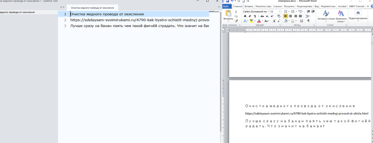

pressF
как от подобной ерунды избавится?
использовать инструменты для копирования без форматирования?
Очистка медного провода от окисления
https://sdelaysam-svoimirukami.ru/4790-kak-bystro-ochistit-mednyj-provod-ot-okisla.html
Лучше сразу на банан паять чем такой фигнёй страдать. Что значит на банан?
Всего записей: 1647 | Зарегистр. 29-03-2023 | Отправлено: 17:44 23-04-2025
servitz
Если правильно понял вопрос:
Обычно самое простое решение, чтобы отцепить форматирование - через "Блокнот".
Вставить в Блокнот (или NotePad++) и скопировать заново из Блокнота.
Все - форматирование ушло, остался только чистый текст в буфере.
Вставляется в WORD без проблем...
