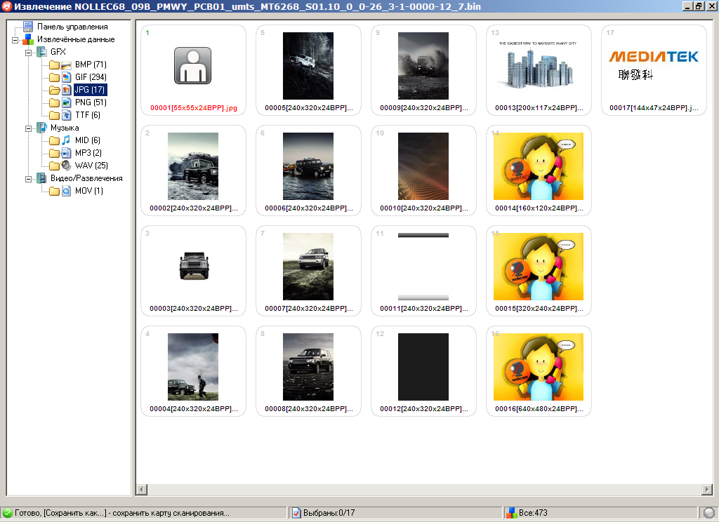

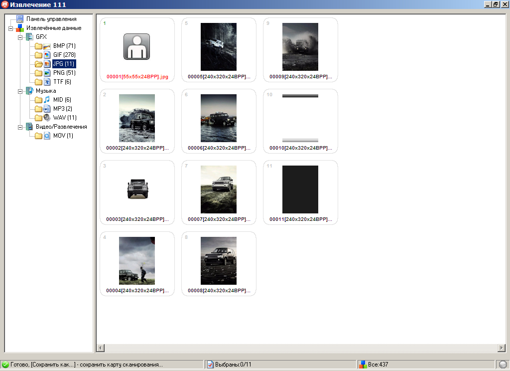

Доброго всем.
Суть вопроса.
Редактирую прошивку сотового телефона. Оболочка самой прошивки кроме валпаперов и рингтонов которые установлены в мобильнике имеет ещё кучу всякого стороннего мусора который добавлен в прошивку (прошивка универсальная и в неё каждый производитель телефонов добавляет свои рингтоны/изображения).
Так вот я хочу её (прошивку) очистить от этого мусора, как говориться "снять весь жир". Нашёл прогу которая ковырнула её на предмет всей установленной мультимедиа, но просто удалить всё это прога не умеет, а умеет заменить на своё. )) Так вот мне нужен любой файл, любого формата (можно вообще без формата) но имеющий минимальный размер. Дело в том, что после замены файла на мой и последующего сохранения, файл исчезает, но проблема в том, что я точно не уверен, мой файл удаляет файл в прошивке или просто заменяет собой, остаётся в прошивке и просто не видится этой прогой. Поэтому я хочу подстраховаться и сделать минимальный файл по размеру. Мне удалось сделать файл на 5 байт, может Вам удастся сделать его ещё меньше? ))
Спасибо за помощь.
На всякий случай в картинках. Было и Стало.
