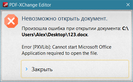

usalex
Vimann
PDF-XChange Editor открыть .docx - ни на одном из пары десятков не споткнулся
А у меня не открывает .docx (потому, что в системе нет установленного офиса, а только портабельный).
Всего записей: 6686 | Зарегистр. 20-12-2004 | Отправлено: 16:56 05-10-2021
Koyotero
usalex
Не факт, у меня такая же ошибка тоже была, на нескольких файлах.
Всего записей: 1330 | Зарегистр. 30-10-2005 | Отправлено: 18:06 05-10-2021
usalex
Koyotero
мои файлы .docx не открываются.
Нужен тестовый .docx который "у всех" открывается, чтоб я смог проверить у себя.
Всего записей: 6686 | Зарегистр. 20-12-2004 | Отправлено: 20:57 05-10-2021

sklart
PDF-XChange Editor при открытии и конвертации docx использует Microsoft Word. Это видно, если открыть Диспетчер задач и посмотреть, какие дочерние процессы редактор запускает при конвертации.
Поэтому, если Office не установлен или криво поставлен, естественно будут ошибки.
Всего записей: 167 | Зарегистр. 23-01-2006 | Отправлено: 21:07 05-10-2021
