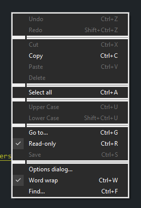

Smallette
Добрый день.
А у всех такое страшное контекстное меню в cudalister? Что то можно сделать?
