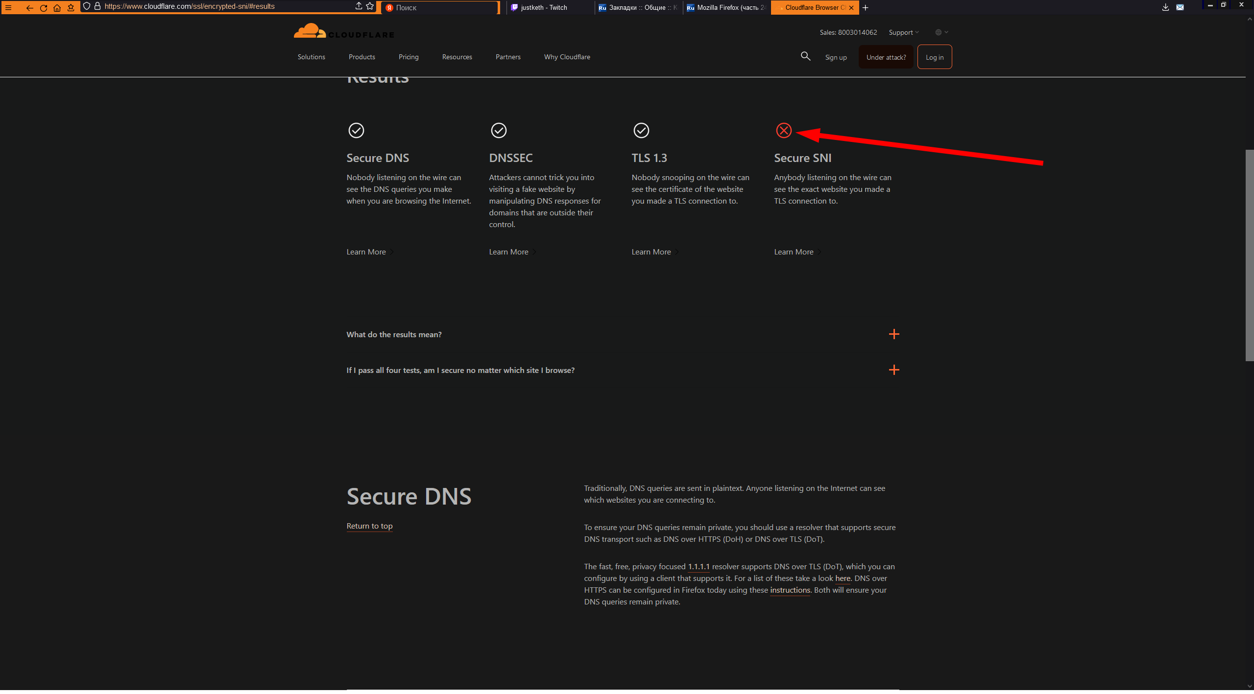

скажите что нужно настроить чтобы в последнем пункте Secure SNI тоже стояла галочка

Версия Firefox должна быть не ниже 118.0.2, надо смотреть значение network.trr.mode (вроде, 3 должно быть). Возможно, потребуются ещё какие-то изменения настройках браузерах. И ещё, здесь везде должен быть выбран cloudflare, примерно как на моём скриншоте (только у меня версия более старая).
Да, ещё нюанс. Эта штука может конфликтовать с антивирусом, VPN и любой другой прогой, пропускающей трафик через себя (особенно, HTTPS-запросы). Любое такое ПО надо предварительно отключить, или, что лучше - удалить из системы с перезагрузкой.

Почитайте. И посмотрите, какая минимальная версия браузера там указана. Я приписал 0.2, потому что в ней были исправлены критичные баги и уязвимости, соответственно, больше вероятности, что ECH взлетит. Тест на клауде именно на функционирование ECH over DoH, других тестовых сайтов для проверки ECH нет.

похоже что он прав, у меня на 115 ESR не пашет

в коментах ищи как включить https://www.opennet.ru/opennews/art.shtml?num=59869

Я этим ECH уже год наверное пользуюсь и все 4 галки стоят в тесте.
В настройках "Приватность и защита", в "Включить безопасный DNS, используя:" включено "Повышенную защиту" с Cloudflare и в папке профиля в файле user.js:
// Включить Encrypted Client Hello (ECH)
user_pref("network.dns.echconfig.enabled", true);
user_pref("network.dns.use_https_rr_as_altsvc", true);
ну или в about:config это изменить.
