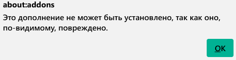

Открыл расширение в 7-Zip, cменил иконку кнопки на панели инструментов. Установил и работает в FFv91.3.0. В FFv100 не устанавливается, типа, повреждено.
Проверка цифровых подписей отключена, установлено и работает Custom Buttons. Как отрегулировать эту ситуацию?

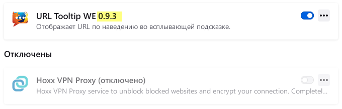

Требуется код css, показывающий номера версий отключенных расширений

kokoss19
Как вариант, можно воспользоваться кнопкой "Дополнения" показывающий номера версий отключенных дополнений из этого расширения.

Northtech
@-moz-document url-prefix(about:addons),
url-prefix(chrome://mozapps/content/extensions/aboutaddons.html),
url-prefix(chrome://mozapps/content/extensions/aboutaddons.xhtml) {
div:not([current-view="updates"]) .addon-name-link[title]:not([data-l10n-args])::after,
div:not([current-view="updates"]) .addon-name[title]:not([data-l10n-args])::after {
display: block !important;
content: attr(title) !important;
margin-top: -22px !important;
Всего записей: 88 | Зарегистр. 09-06-2009 | Отправлено: 01:27 15-05-2022 | Исправлено: Northtech, 01:28 15-05-2022
kokoss19
Спасибо
Northtech
Спасибо. Ни в userContent.css, ни в userChrome.css код не заработал.
