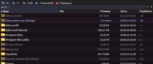

iNNOKENTIY21
У всех так?

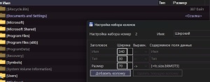

Нет, не у всех так. Слева (в наборе колонок) содержимое столбца с размером выровнено по левому краю, а можно было бы и по правому (см. диалог настроек набора). Справа (в подробном режиме) этот столбец выравнивается по правому краю всегда.
Экстремальные способы решения проблем с кодировкой UTF-8 отставляю без комментариев.

iNNOKENTIY21
Avada
Нет, не у всех так. Слева (в наборе колонок содержимое столбца с размером выровнено по левому краю, а можно было бы и по правому (см. диалог настроек набора). В подробном режиме этот столбец выравнивается по правому краю всегда.
Меня интересует <Ссылка> <Папка> и размер в подробном виде. Явно в разнобой.
Предложите лучше, здесь и сейчас, С удовольствием откажусь от костылей.
Ждать годами, когда исправят, неохота. Поэтому берём в свои руки. А тут уж как можем.
Это не так, там по правому краю.

Avada
iNNOKENTIY21
<Ссылка> и <Папка> — текст (выравнивание слева строго в пределах столбца для размера). Числовой размер — цифры (выравнивание справа и при необходимости выход в соседний слева столбец для расширения). Да, здесь разнобой, и по-другому эта автоматика тут не работает. Лично мне это не мешает.
А насчёт предложения "здесь и сейчас" — оно вам, скорее всего, не понравится: отключить известную системную опцию. Вызванные ею проблемы обсуждаются уже много лет и удалось их исправить в TC до сих пор только частично (подозреваю, отнюдь не из-за лени и неумения Гислера).
Готовых объяснений, почему в вашем наборе колонок число, для которого задано выравнивание справа, явно выравнивается вместо этого слева (по крайней мере, если судить по двум доступным строчкам), у меня нет.
Всего записей: 7842 | Зарегистр. 31-07-2008 | Отправлено: 18:31 18-06-2025
iNNOKENTIY21
Avada
Тут Вы правы, не понравилось
«Подробный» — увеличил ширину «Размер»
Размеры по правому с отступом, а тип по другому правому, с другим отступом. Главное все правые Это я могу ждать, или забить, работе особо не мешает.
Настроенный. По правому. Отступ у типов (текст в столбце «Размер») у размера нет.
Всего записей: 3847 | Зарегистр. 16-08-2012 | Отправлено: 18:54 18-06-2025
