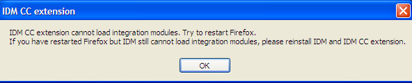

khasia
Версия 6.33.1 WinXP FireFox ESR 52.9.0
Предложенные манипуляции не принесли результата. Пробовал установку на двух операционках (WinXP). Пришлось откатится на 6.32.11. На Win7 с этой же версией FireFox работает.
Всего записей: 2248 | Зарегистр. 18-02-2010 | Отправлено: 09:01 09-05-2019

khasia
В 6.33.2 "починили"
