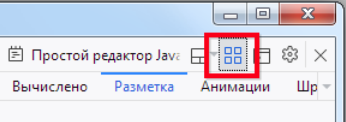

В инспекторе не отображается эта кнопка, и в настройках ее не видно. Как решить?
Всего записей: 9451 | Зарегистр. 14-09-2020 | Отправлено: 10:07 16-05-2022 | Исправлено: gutasiho, 10:08 16-05-2022
Lagris
Я так понял, что в новых версиях это здесь:
Всего записей: 1436 | Зарегистр. 26-08-2007 | Отправлено: 10:12 16-05-2022
Lagris
Чудеса, но такого пункта тоже нет v100, v78
Всего записей: 9451 | Зарегистр. 14-09-2020 | Отправлено: 10:30 16-05-2022
Lagris
В 100-ом присутствует. Может, "Инструменты браузера" не подключены (первый скрин).
Всего записей: 1436 | Зарегистр. 26-08-2007 | Отправлено: 11:09 16-05-2022
Lagris
Точно. Это оно, теперь появился пункт "отключить автоскрытие...". Спасибо!
