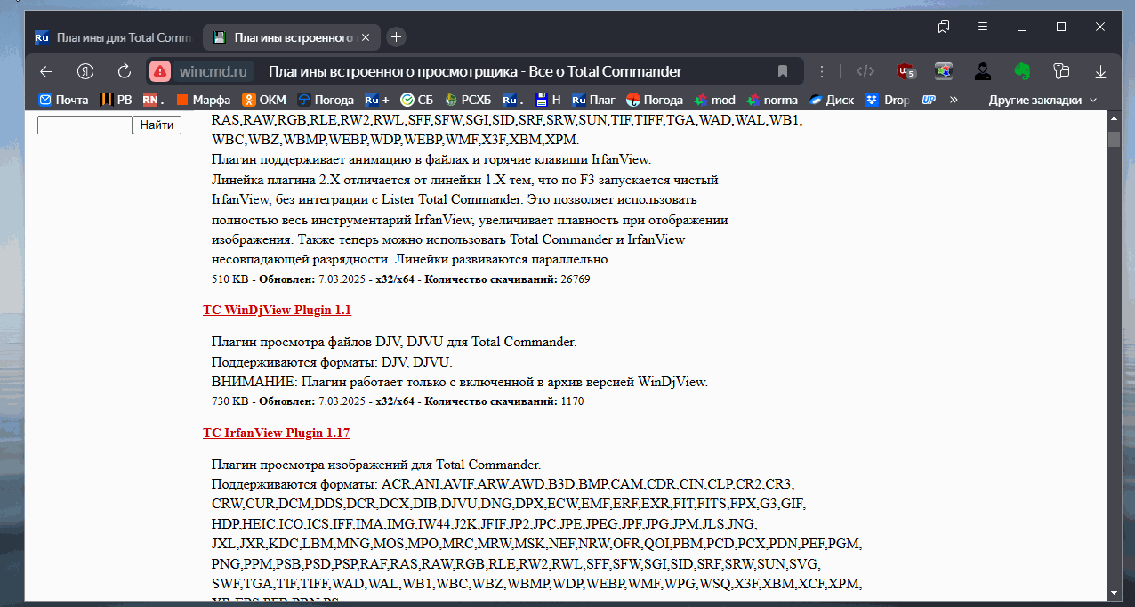

Почему-то недоступен только ваш плагин WinDjView на wincmd
Остальные доступны. Через totalcmd.net доступен.

wlx_TCWinDjView_1.1 - скрин
Всё работает, скачал ранее недоступный tc1155x64_rc7
