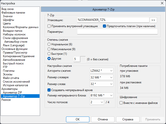

Поменяйте любой из параметров "Размер словаря" или "Размер слова" на отличный от стандартного и попробуйте еще раз.

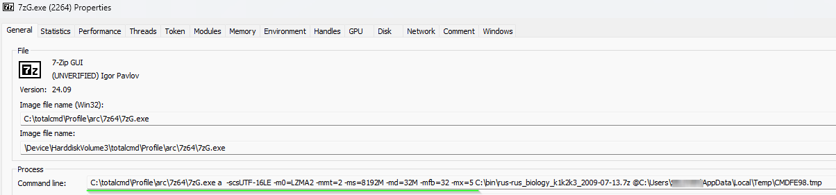

У меня с Вашими параметрами всё сработало без ошибок. Попробуйте посмотреть в каком-нить Task Manager (я смотрел в SysInformer) с какой ком-строкой запускается у Вас 7zg.exe. Может и причина станет ясна. У меня так:
Вот для уверенности:

miloslavskii
ziabriev
Если использовать внутренний упаковщик, как у вас на скрине, то ошибки нет. Ошибка при использовании внешнего.
Вот скрин с какими параметрами вылезает ошибка

yozhic
Параметры такие же

Последний скриншот у Вас точно в момент ошибки сделан? Эта ком-строка не может вызывать ошибку. Вообще, диалоговое окошко «Параметр задан неверно» принадлежит 7-zip, значит это его ошибка, а не Total Commander. Я ещё раз перечитал Ваш первый пост и воспроизвёл сбой — у меня он тоже возникает при использовании cm_PackFiles /GT=""E="7z"F="-m0=Copy -mx0". Вот что получается:
7zG.exe a  -scsUTF-16LE -m0=LZMA2 -mmt=4 -ms=8192M                 -mx=5 -m0=Copy -mx0 tmp.7z @C:\Users\user\AppData\Local\Temp\CMD23EE.tmp == нет ошибки
7zG.exe a  -scsUTF-16LE -m0=LZMA2 -mmt=4 -ms=8192M -md=32M -mfb=32 -mx=5 -m0=Copy -mx0 tmp.7z @C:\Users\user\AppData\Local\Temp\CMDB3F1.tmp == есть ошибка
7zG.exe a  -scsUTF-16LE -m0=LZMA2 -mmt=4 -ms=8192M -md=32M         -mx=5 -m0=Copy -mx0 tmp.7z @C:\Users\user\AppData\Local\Temp\CMD33BB.tmp == есть ошибка
7zG.exe a  -scsUTF-16LE -m0=LZMA2 -mmt=4 -ms=8192M         -mfb=32 -mx=5 -m0=Copy -mx0 tmp.7z @C:\Users\user\AppData\Local\Temp\CMDC40D.tmp == есть ошибка
Как только в ком-строке появляется прямое указание на сжатие (-md или -mfb), параметры -m0=LZMA2 и -m0=Copy начинают конфликтовать. Мне кажется, это надо в работу 7-zip вникать и искать другой способ вызова — другую кнопку для него сделать.
