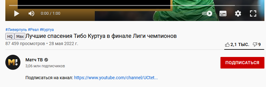

pasha00000
xerpal
У ютуб из-за идиотской верстки не видно даты видео(кроме как уменьшать масштаб), как бы её увидеть, может есть готовые решения для Firefox или CSS для tamperMonkey?
Тоже раздражала эта проблема, скрыл ненужные для меня элементы через css стиль для Stylus.
Код
Теперь выглядит так:
Всего записей: 21 | Зарегистр. 05-08-2009 | Отправлено: 09:30 31-05-2022 | Исправлено: pasha00000, 17:06 31-05-2022
alloledd
pasha00000
Хорошая идея. Кнопки управления оставил, остальное скрыл. Спасибо.
HQ и Max это откуда?

pasha00000
alloledd
Это скрипт New YouTube Pic Link для Tampermonkey.
При нажатии на эти кнопки открывается обложка видео в текущей вкладке. Ctrl+клик откроет обложку в соседней вкладке
Всего записей: 21 | Зарегистр. 05-08-2009 | Отправлено: 17:10 31-05-2022
