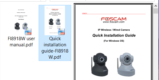

Кто-нибудь использует PDF-XChange Shell Extention (XCShInfo.dll) для создания эскизов PDF файлов? Нужен для последней 11.
Всего записей: 1985 | Зарегистр. 29-06-2011 | Отправлено: 10:47 05-11-2024
inile
https://workupload.com/file/P5trDemjQVp Из последней версии продукта, если он установлен, превью есть. Без продукта превью получить не удалось, хотя ранее делал это не раз и без проблем.
Всего записей: 9333 | Зарегистр. 14-09-2020 | Отправлено: 13:23 05-11-2024
inile
gutasiho,спасибо.
Действительно, отдельно XCShInfo.dll не работает. Более того, не даёт открыть файл в приложении по умолчанию (Sumatra).
Icaros тоже с PDF не помощник.
Печалька.
Всего записей: 1985 | Зарегистр. 29-06-2011 | Отправлено: 14:42 05-11-2024

При установке Sumatra x64 будет опция "разрешить превью", если ее отметить, то превью будут. Но отдельно от сабжа библиотеку PdfPreview.dll из сабжа приспособить тоже не удалось. Видать, что-то в новых версиях Микрософт жестоко подлампичил.
Библиотекой из старой версии PDF-XChange Viewer смог получить превью в боковой панели, но тумбнаилы не показывает.
Всего записей: 9333 | Зарегистр. 14-09-2020 | Отправлено: 15:39 05-11-2024
Доломал я эту бяку, в смысле разобрался. С pdf ассоциирован PDF-XChange Viewer Portable. После манипуляции с упомянутой библиотекой будет то, что на скрине в пред. посту. В настройках системы "назначить приложение по умолчанию для типов файлов" кликаем на строке .pdf и еще раз выбираем свой Viewer, и сразу же можно наблюдать результат.
Всего записей: 9333 | Зарегистр. 14-09-2020 | Отправлено: 21:15 05-11-2024

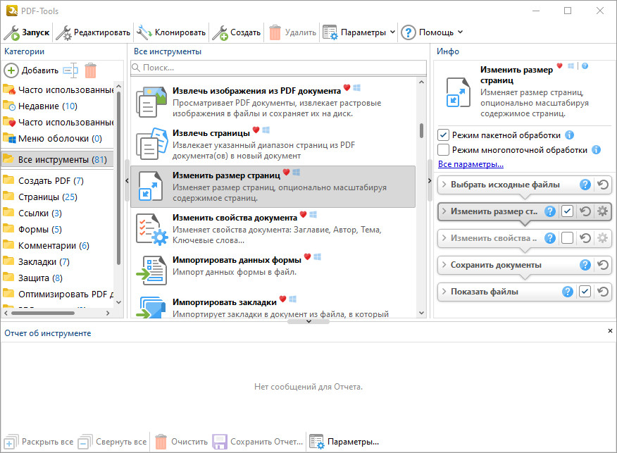

Подскажите пожалуйста, возможно ли в данной программе изменить размер страницы документа? Не путём обрезания информации, а путём сжатия - растяжения площади страницы.
Всего записей: 2140 | Зарегистр. 29-03-2016 | Отправлено: 17:11 29-11-2024
klaus65
papanja_084
В версии Editor или Pro? В Tools (вариант Pro) есть такая возможность.
Всего записей: 1289 | Зарегистр. 16-01-2009 | Отправлено: 17:17 29-11-2024
papanja_084
klaus65
Версия Editor , Tools для меня непонятна. Но благодаря вам я заметил "слона" - чекбокс Масштабировать.
Всего записей: 2140 | Зарегистр. 29-03-2016 | Отправлено: 17:28 29-11-2024
