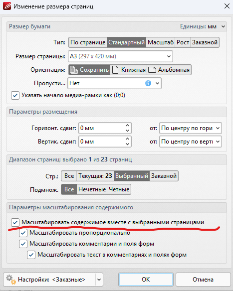

Подскажите пожалуйста, возможно ли в данной программе изменить размер страницы документа? Не путём обрезания информации, а путём сжатия - растяжения площади страницы.
В самом Editor-е если поставить соответствующую галочку, то содержимое масштабируется при изменении размеры страницы
