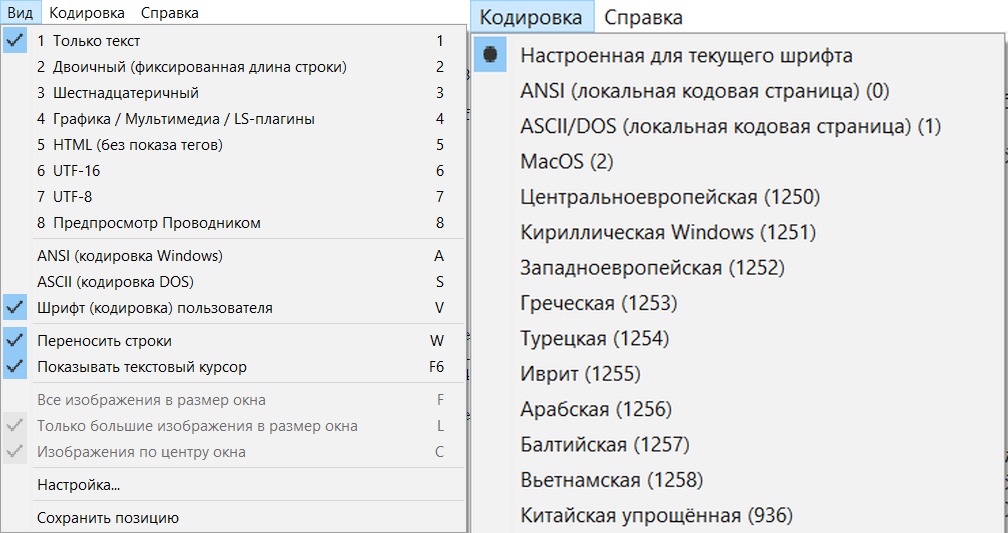

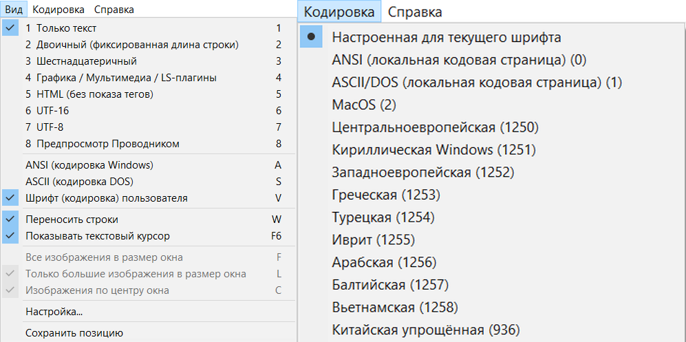

Вот кстати ещё:
На разрешении 1440p (2560x1440),
Увеличение 125%,
Lister
На 32-бит - OK
На 64-бит - не OK
Всего записей: 2443 | Зарегистр. 02-07-2006 | Отправлено: 21:34 05-07-2025 | Исправлено: Dimitr1s, 21:34 05-07-2025
Dimitr1s
Да, криво значок в менюшках масштабируется. Замечал уже такое.
Всего записей: 20548 | Зарегистр. 04-11-2010 | Отправлено: 17:31 06-07-2025
