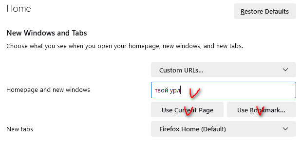

Arcadaw
А как сделать, чтобы в разделе "Начало" в пункте "Новые вкладки" был мой УРЛ?
Всего записей: 1716 | Зарегистр. 25-03-2004 | Отправлено: 14:41 14-11-2023
Arcadaw
Любым из трех способов сделать так, чтобы там появился твой урл
Всего записей: 9366 | Зарегистр. 14-09-2020 | Отправлено: 14:58 14-11-2023
Arcadaw
Эт я сделал. А вот как на новых вкладках?
Желательно через конфиг.

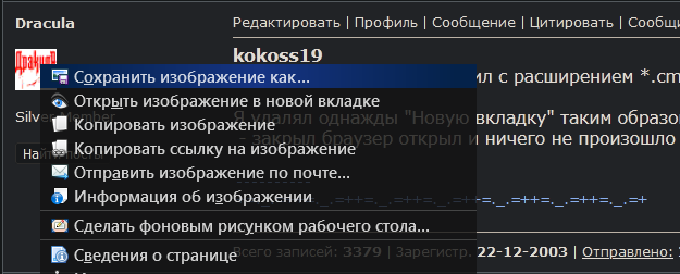

Всем привет!
При нажатии на ПКМ на рисунке выходит первым - "Открыть изображение в новой вкладке".
А мне нужно чтобы первым стояло "Сохранить изображение как".
Первое со вторым поменять можно - не удаляя первого?

kokoss19
Dracula
menupopup#contentAreaContextMenu menuitem#context-saveimage {
    order: -1;
Add, добавить в файл -> userChrome.css
add, ну не знаю, у меня работает
Win7 / FF115
Всего записей: 2174 | Зарегистр. 16-07-2018 | Отправлено: 21:32 15-11-2023 | Исправлено: kokoss19, 23:57 15-11-2023
Dracula
kokoss19
Вышел с браузера. Сохранил с расширением *.cmd и выбрал кодироовку UTF-8 - запустил - не помогло - так же стоит вторым пунктом.
Я удалял однажды "Новую вкладку" таким образом, как в шапке описано - я щас добавил в файл userChrome.css эти данные дополнительно к тому, что там было для удаления Новой вкладки  - закрыл браузер открыл и ничего не произошло опять.

kokoss19
Dracula
Короче я в щоке - теперь ещё снова появилась "Новая вкладка" когда нажимаешь ПКМ
Новую вкладку так:
menupopup#tabContextMenu menuitem#context_openANewTab {
  display: none;
Add, какая версия Фокса ?
я вот увидел у тебя на скрине тёмная тема сайтов, ты каким способом её установил?
Дарк Ридером
Win7 / FF115
Всего записей: 2174 | Зарегистр. 16-07-2018 | Отправлено: 00:09 16-11-2023 | Исправлено: kokoss19, 00:16 16-11-2023
Dracula
kokoss19
Новую вкладку так:
Это я уже с испугу написал - оказывается Новая вкладка на любой вкладке при ПКМ появлялась первым пунктом - сейчас там как и должно быть стоит "Обновить вкладку" - я делал таким сообщением:
"#context_openANewTab,
#tabContextMenu > menuseparator:nth-child(2)
{display: none !important}"
Но как про открыть изображение в новой вкладке переместить - в userChrome.css как дописать дополнительно к новой вкладке удаления что было - просто отступить 1 строчку и вставить Ваше сообщение? Или сразу без отступа на след. строке - хотя я делал и так и так. Но что интересно - Новая вкладка не появляется же снова, значит работает тот пункт - почему второй пункт об открытии изображения в новой вкладке не пермещается на вторую строку тогда?
Аха-хаха - вот я долпень я писал так:
    order: -1;
Щас удалил эти слова pcode} и всё заработало. Уф - бывает.
Спасибо тебе друг - реально помог, очень бесило. Теперь хоть знаю, что можно просто добавлять новое сообщение прямо в userChrome.css и всего делов-то.
