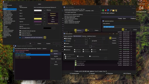

DeZz
Darth_Max
[Colors]
ColorFilter7=>1 hour
ColorFilter7Color=16744448
плюс
[Searches]
1 hour_SearchFor=
1 hour_SearchIn=
1 hour_SearchText=
1 hour_SearchFlags=0|000002000020|||1|0|||||0000|
Всего записей: 1427 | Зарегистр. 23-01-2006 | Отправлено: 19:52 04-08-2025
