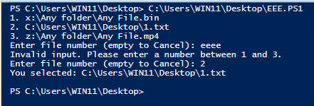

shok
BorlandIMHO
так понятно?
@echo off
set /A FILECOUNT=3
set "FILE1=x:\Any folder\Any File.bin"
set "FILE2=y:\Any other folder\Any File.txt"
set "FILE3=z:\Any folder\Any File.mp4"
setlocal ENABLEDELAYEDEXPANSION
for /l %%C in (1,1,%FILECOUNT%) do (
    echo %%C. !FILE%%C!
:Loop
set "Prompt="
set /p "Prompt=Enter file number (empty to Cancel): "
if defined Prompt (
    if not defined FILE!Prompt! goto Loop
) else (
    echo Cancelled.
    exit /b
REM Здесь вы можете добавить код для обработки выбора файла
REM NB: отложенное расширение включено.
@echo off
Отключает отображение команд в окне командной строки, чтобы сделать вывод более чистым и аккуратным.
set /A FILECOUNT=3
Устанавливает переменную FILECOUNT равной 3. Это количество файлов, которые будут обрабатываться.
set “FILE1=x:\Any folder\Any File.bin”
Устанавливает переменную FILE1 на путь к первому файлу.
set “FILE2=y:\Any other folder\Any File.txt”
Устанавливает переменную FILE2 на путь ко второму файлу.
set “FILE3=z:\Any folder\Any File.mp4”
Устанавливает переменную FILE3 на путь к третьему файлу.

Этот скрипт позволяет пользователю выбрать один из трех файлов, вводя его номер. Если ввод пустой, скрипт завершает работу. Если введен недопустимый номер, скрипт снова запрашивает ввод.
пример скрипта на PowerShell, который выполняет аналогичную задачу:

Установка переменных:
$fileCount устанавливается в 3.
$files - массив, содержащий пути к файлам.
Вывод списка файлов:
Цикл for проходит от 0 до fileCount - 1 и выводит номер файла и его путь.
Запрос ввода от пользователя:
Используется Read-Host для запроса ввода номера файла.
Если ввод пустой, выводится сообщение “Cancelled.” и скрипт завершает работу.
Если ввод является числом и находится в пределах от 1 до fileCount, выводится выбранный файл и можно добавить код для его
обработки.
Если ввод недопустимый, выводится сообщение об ошибке и запрос повторяется.
