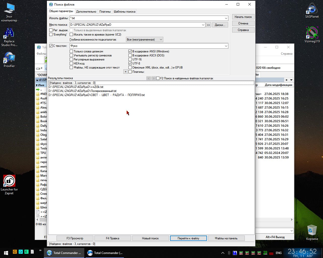

человеки, а можете подсказать?
вот в дефолтных функциях есть инструмент Поиск файлов (Alt+F7), а там поле для поиска текста внутри файлов директории (с глубиной)
ну и вот скажите  -  а нет ли какого способа настроить так, чтоб задаваемый текст хотя бы внутри файлов аудио и видео не искало ?
ну, что то навроде списка исключений типов файлов для такого поиска

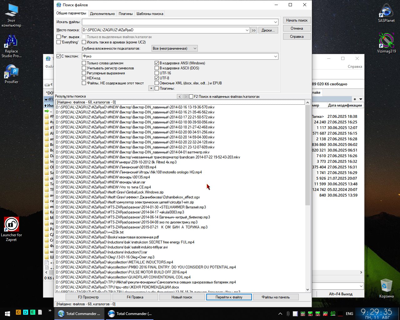

но, ведь если я добавлю так все расширения для медиафайлов, то наверное да, поиск в в содержимом файлов уже не будет парсить те медиафайлы,  но тогда ж и сам главный поиск по именам файлов поломается  -  мне ж перестанет выдавать в найденном их..
я имею ввиду, что когда я использую поиск текста в содержимом файлов  -  я не задействую основной поиск, его поле оставляю пустым
ну и естесственно не включаю поиск по содержимому файлов, если ищу лишь в именах\расширениях
может всё же есть какой то вариант, чтоб список исключений применялся только для поиска текста в содержимом файлов?
или можно как то сделать переключаемыми профилями?
а то вот как )  -  https://a.i.getapic.me/milo.jpeg
а по сути, должно было найти лишь 3 тхт файла

Я не очень понимаю, что именно там поломается. Каждый поиск является самостоятельной операцией, и критерии поиска настраиваются индивидуально в каждом случае. Нужно искать медиафайлы — задаёшь поиск медиафайлов. Нужно искать текстовики — ищешь текстовики. Надо текстовики с конкретным содержимым — добавляешь поиск по содержимому.
Скажем, если в примере из скриншота в поле "Искать файлы" написать *.txt, то Тотал первым делом ограничит поиск исключительно текстовыми файлами, а потом начнёт их перебирать и проверять, а есть ли в конкретном текстовом файле искомая строка. Все остальные типы файлов будут пропущены.
Если нет уверенности, что строка присутствует только в файлах с расширением TXT, и хочется найти вообще все файлы с таким содержимым, и исключить всякие медиа-файлы, то тут уже пригодится маска-исключение. Например, если задать "*.* | *.mkv *.mp4 *.mp3 *.ogv" (без кавычек), то Тотал возьмёт все файлы, какие есть, исключит из этого списка те, что соответствуют любому из расширений после вертикальной черты, и дальше запустит поиск по содержимому среди всего остального. Если в следующий раз нам захочется искать уже по полному каталогу, ничего не исключая — просто надо указать другую маску поиска (или ничего не указывать, и будет поиск по всем файлам). В общем, я не уловил, в чём конкретно суть проблемы.
урра!!  спасибо!  это прям почти то, чего я добивался))  -  https://a.i.getapic.me/mipi.jpeg
оказалось мне нужен был не список исключений типов, а наоборот список разрешённых )
просто я почему то думал, что при поиске текста в содержимом файлов, уже автоматически будут пропускаться все типы файлов не просматриваемые блокнотом)
теперь мне надо бы придумать, как попроще при включении поиска текста по содержимому файлов, делать подстановку маски избранных типов в поле имён файлов, типа такой:  *.txt;*.hlp;*.ltx;*.xml;*.script;*.htm;*.html;*.json;*.js;*.css
а, всё, разобрался..
один раз провёл поиск с тем списком типов, и он сохранился в выборе из предыдущих
ну и на всякий добавил тот список в шаблон, правда сохранение этого шаблона включает и место поиска и искомый текст, что были выставлены на главной поиска, но и это подходит)
вобщем вопрос для себя - решил! ещё раз спасибо)

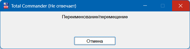

Почему в ТС может так долго переименовываться файл?
Архив zip весом 10-500Кб, внутри XML от от 60Кб до 15Мб.
Делаю переименование по F2 с заменой имени вставкой из буфера с подтверждением по Enter.
ТС может моментально переименовать , а может и "замёрзнуть" до 10сек. с окном
При этом на время "замерзания" никак не влияют:
1) вес zip-файла
2) наличие отсутствие антивируса на ПК
3) мощность железа ПК
4) разрядность ОС и ТС
5) ОС (и на W10 и на W11 одинаково)
6) время суток/года и расположение звёзд на небе
Может что-то в настройках сделать или в ini прописать, чтобы не было этих "замерзаний"?
Всего записей: 5521 | Зарегистр. 07-08-2003 | Отправлено: 12:50 13-08-2025 | Исправлено: DimONtm, 13:01 13-08-2025

Причина может быть системная (HDD, антивирус...)
