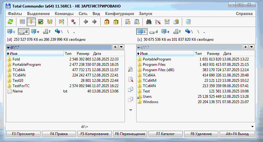

ziabriev
DimONtm
Делаю переименование по F2 с заменой имени вставкой из буфера с подтверждением по Ente
Зачем здесь клавиатура?
На чистом ТС с ключём InplaceOkButton=2:
