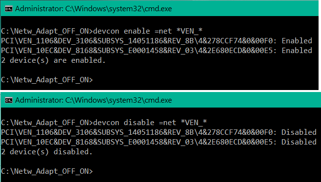

devcon.exe (Device Console)- утилита командной строки от Microsoft, размер 55...81kb, роли не играет, должна лежать в папке с батниками, бантики от админа.
devcon disable =net *VEN_*
devcon enable =net *VEN_*
Так же ее наличие позволит использовать пункт "обновить конфигурацию оборудования"

Создайте батник и поместите его в папку с devcon, запустите батник от админа.
Если команду выполняете из комстроки, консоль нужно запускать из папки, в которой находится devcon
Вот мои результаты из комстроки
На x64 размер devcon.exe у меня 81kb.
Всего записей: 9451 | Зарегистр. 14-09-2020 | Отправлено: 13:53 16-05-2021 | Исправлено: gutasiho, 13:57 16-05-2021
