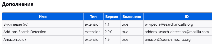

MichaelMM
оно следит за тем, чтобы другие расширения не перехватывали поисковые запросы и не переадресовывали их на себя
gutasiho, спасибо!
Раз так - я склонен оставить. По ресурсам - много ли теряю, не замечали?
Там еще рядом есть расширение amazon, тоже скрытое, это громадный интернет-магазин.
А вот это мне не нужно. Что значит "там рядом"? "Диспетчер задач" у меня его не показывает. Как найти и придавить?
И как вообще скрытыми расширениями управлять? Рекомендованным выше коллегой kokoss19 средством 'add_toolbar_buttons'? Или есть другие инструменты?

MichaelMM
about:support там видно. Удалять не пробовал.
Возможно, я сам добавлял поиск по amazon, покупаю там.
Всего записей: 9473 | Зарегистр. 14-09-2020 | Отправлено: 19:48 16-08-2022

MichaelMM
gutasiho, спасибо! Однако, сколько всего интересного...
Уважаемый All,
1) Почему некоторые поисковики (Google, Википедия (ru)) числятся запущенными скрытыми дополнениями, а "Яндекс" - нет, но его поиск по умолчанию нормально работает?
2) Если остановить или отключить первые в п.1 - поиск перестанет работать?
3) Как можно их остановить или отключить?
4) Почему удалённый мною поисковик Amazon пропал совсем, и в about:support его нет даже отключенным, а точно так же удалённый поисковик DuckDuckGo болтается скрытым расширением, да ещё и запущенным? Они же оба - поиски по умолчанию, от Mozilla, в чём разница?

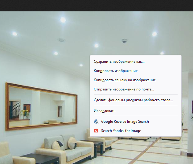

RL200t
Подскажите, как убрать Google Reverse Image Search?
Всего записей: 912 | Зарегистр. 06-10-2018 | Отправлено: 15:47 22-08-2022 | Исправлено: RL200t, 16:54 22-08-2022
alloledd
RL200t
Дык так же как вы его туда добавили, токо в обратном порядке. )
Всего записей: 7824 | Зарегистр. 25-10-2019 | Отправлено: 17:41 22-08-2022
