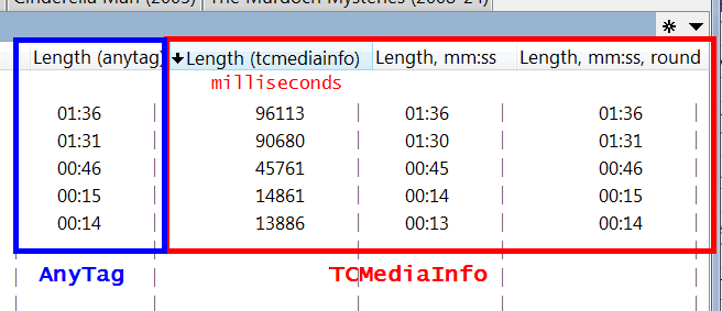

Точна-точна... ууууух, эти проклятые программисты... одни враги кругом... смерти вашей хотят.... давно бы на звездах загорали, если б не тернии багов...
Ну а тем временем, в наших земных полесьях имеем
Как видим плагин TCMediaInfo без труда округляет в обе стороны - меньшую (как, например, и foobar2k) и большую (как например, mp3tag/anytag). Вопрос лишь в операторе форматирования значения в настройках плагина. И да, версия плагина 1.08, если что.
И никаких зеленых человечков с экрана не прыгает.
