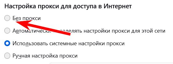

Основные это прокси и DNS.

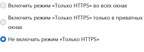

Некоторым помогло полное отключение прокси(Без прокси), и Не включать режим "Только HTTPS"

bor07
попробовал отключил проксю.похоже что прокся антизапрета напрягает старт.  но без него на трекеры заходить невозможно. искать только какой-то рабочий vpn
