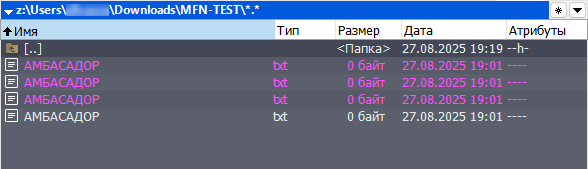

yozhic
AkulaBig
Сейчас пока кратко, т.к. надо убегать. Вначале на примере имён файлов со смешанной кириллицей и латиницей.
В папке плагина PCREsearch.wdx запускаем утилиту PCREsearchConfig.exe (или PCREsearchConfig64.exe). В списке Fields выбираем первую строчку, имя которой начинается с "PCRE-RegEx..." (вместо троеточия цифра). Далее так:
Поля, требующие настройки, обведены зелёной линией. Остальные поля в нашем случае роли не играют.
Fields 17: здесь нужно будет выбрать цифру по номеру правила, которое мы только что создали — просто смотрим, чтобы слева от правила отображались символы -->
Поле Replace в этом случае по идее плагином не учитывается. Но я, пока тороплюсь и нет времени вникать, поставил здесь $0.
Далее в настройках: Цвета -> Определить цвета для типов файлов... -> Добавить... -> Шаблон...
далее назначаем цвет.
Получается примерно так:
Регулярка в примере простейшая, можно в дальнейшем её дорабатывать в соответствии с нуждами. Например, добавить между буквами опциональные дефис, подчёркивание, пробел:
([a-z][\-_\x20]*[а-яё]|[а-яё][\-_\x20]*[a-z])
Дорабатывать регулярку можно сколько угодно, тут простор. Но кому-то вполне хватит и простейшего варианта. Всё индивидуально. Можно также оптимизировать её (сейчас в ней упор на наглядность), чтобы теоретически быстрее работала, а на практике надо смотреть.
