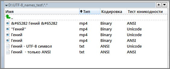

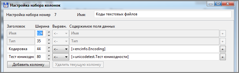

Тема-то полезная. И кому надо было получить практическое решение, он его получил:
Вот у меня теперь подсвечиваются названия, в которых присутствуют юникодные символы ( розовые). Из-за которых порой возникают проблемы.
А теоретики такие теоретики. Пользы ноль, обсуждение на 5 страницах.
