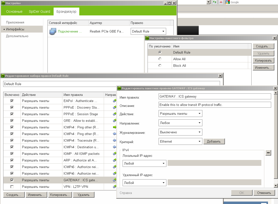

    Люди помогите...
    Купил Беспроводной адаптер TP-Link TL-WN881ND и настроил раздачу командами:
    Настройка параметров размещённой сети:
    netsh wlan set hostednetwork mode=allow ssid=*** key=*** keyUsage=persistent
    Запустить размещенную сеть:
    netsh wlan start hostednetwork
    Но когда включен брандмауэр телефон не может подключится, а выключаешь брандмауэр телефон подключается без проблем...
    Скажите как в брандмауэре создать правило чтоб разрешало раздачу?
    Win 10 x 64, Dr. Web 11.
    Всего записей: 426 | Зарегистр. 18-11-2012 | Отправлено: 15:44 27-01-2017
    Qwersad
    Разрешить транзитные пакеты.
    Либо поставить в пакетном фильтре "Allow All" для всех сетей, режим фаера - "Обучение" (правила создаются автоматически). После ребута должно работать.

    Igorek22
    Qwersad
    Разрешил транзитные пакеты и все работает
    Спасибо большое!
