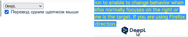

В Custom CSS много упоминаний font-size. Где конкретно надо уменьшить?
Это называется, поехал я из Москвы в Питер через Владивосток... Всего то нажать нужно Ctrl + "-"))))
Там настраивается шрифт надписей дива фрейма.
А нужный вам шрифт загружается во фрейме со страницы DeepL. Там в окне такое же, как если открыть страницу перевода. Думаю, в css можно явно указать размер шрифта, но я не знаю таких тонкостей, думаю сейчас знатоки вам подскажут быстро.
Хотя, думаю, оно так не будет работать.

Можно и так:
Добавляю в userContent.css, эффекта нет. Вместо циферок подставлял свой ID или UUID. Хуже всего, что та кнопка не только большая, но поверх всех и не уходит с прокруткой.
Скрыть бы в окне из контекста все, что начинается со строки Переводите еще быстрее с помощью приложений от DeepL и до конца вниз.
У меня в FF 105 работает, видимо что то не так сделали, нужно UUID расширения добавить сюда > @-moz-document url-prefix(moz-extension://bfaf011d-192c-44da-82fc-047315ba69a5/) {

kokoss19
Неа, не получается. Забил на это. Зато после мытарств наконец-то обнаружил, что расширение таки добавляет всплывающую кнопку возле выделенного текста, только после включения этой опции нужно перезапустить браузер. В общем, своеобразное расширение.

notinthewoods
И не только текста, но и на всех изображениях, если воспользоваться пунктом меню "Открыть изображение в новой вкладке"((
Просто фигею от такого "сервиса", это вообще как-то лечится?
