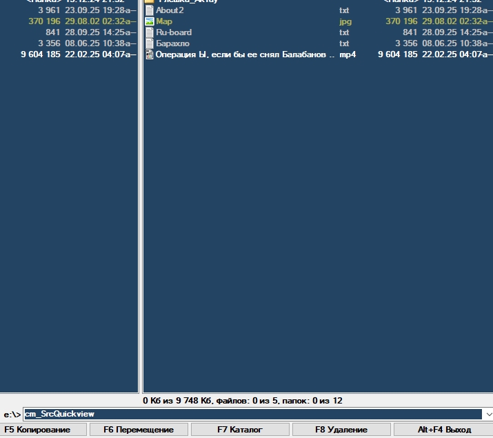

А команда cm_SrcQuickview выполняется?
Всего записей: 42 | Зарегистр. 23-08-2025 | Отправлено: 17:24 29-09-2025

Где её надо вбивать?
Тута
предварительно встав на файл
А ещё: прогони регорганайзером, вроде правит ассоциации. У меня годная портативная версия 7,70
Всего записей: 42 | Зарегистр. 23-08-2025 | Отправлено: 18:06 29-09-2025 | Исправлено: Haxtigal, 18:12 29-09-2025

Да, всё работает - на одной из панелей просмотрщик включился.

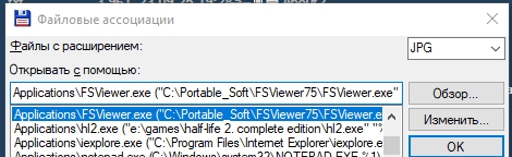

CaptainFlint
lema333
Ну вот, через  TCASwitcher проверил. Ассоциации внутренние действительно отключаются но не эта.
В каком смысле "но не эта"? То есть внутренняя ассоциация на jpg, действительно, была, но TCASwitcher её не смог почему-то отключить? И зачем вообще понадобилось использовать стороннюю программу, в которой (судя по скрину) ещё и ничего понять нельзя? Во встроенном диалоге Тотала всё сразу было бы видно: какие расширения переназначены и на какую команду.
