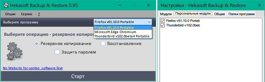

Нашлась парочка stand-alone бэкаперов
Hekasoft Backup Restore 0.95 Portable Бекап/восстановление Thunderbird, Firefox и их производных, в т.ч. портабельных, и других. Добавляет штамп даты в имя создаваемыех бекапов. После пользовательской настройки приобретает компактный и ясный фейс. Претендует на роль достойной замены устаревшей MozBackup.
Так же не терялись батники бекапа, js-скрипт бекапа с автоматическим определением номера версии браузера, который он добавляет в имя бекапа вместе с штампом даты, типа так Profiles_v106.0.1_2022-10-21_09-48-17.zip
Всего записей: 9399 | Зарегистр. 14-09-2020 | Отправлено: 11:39 21-10-2022
